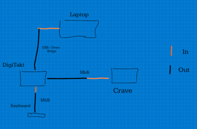

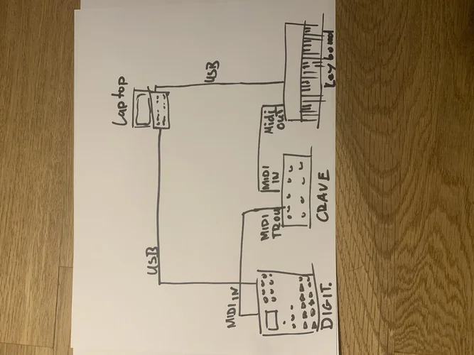

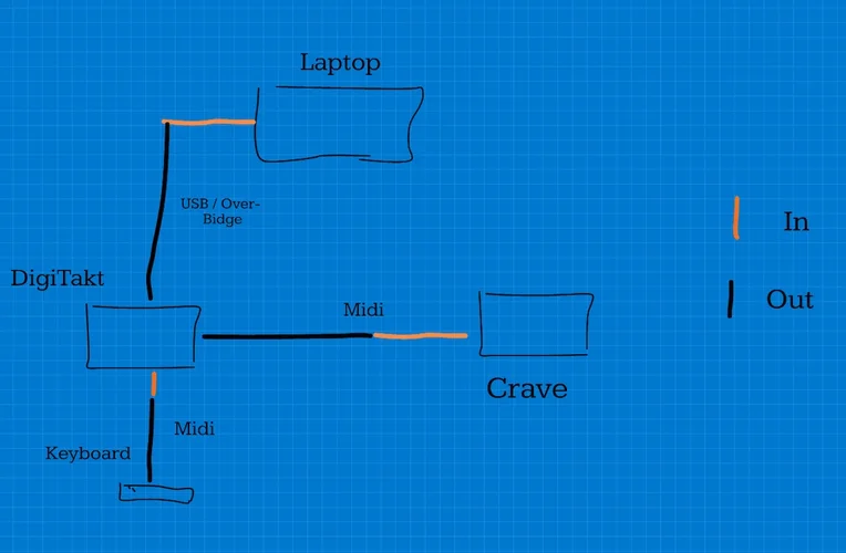

Hab heute den crave bekommen. Schaut mal bitte auf das angehängte bild. Kann das so laufen ?

Gib mir doch dann bitte ein Ratschlag, ich hab zwar ein Signal in der Daw aber höre nix. Spur ist schaef gestellt , und der track ist auch nicht gemutet.
Digitakt per USB würde ich lassen.
DT MIDI Out an Thru Box
Daraus in den Crave und alles was noch kommen sollte
Keyboard an MIDI In vom DT
Und auch hier USB so lassen
M.i.a.u.: burnknee
  • #4.068
Ich muss das mal loben. Ist nicht ironisch gemeint. Andere hätten jetzt in ellenlangen Sätzen ihr Routing beschrieben und du machst einfach so eine schöne klare Zeichnung. Find ich gut. :)
Ich habs auch so ähnlich wie ganje geroutet.
M.i.a.u.: burnknee
