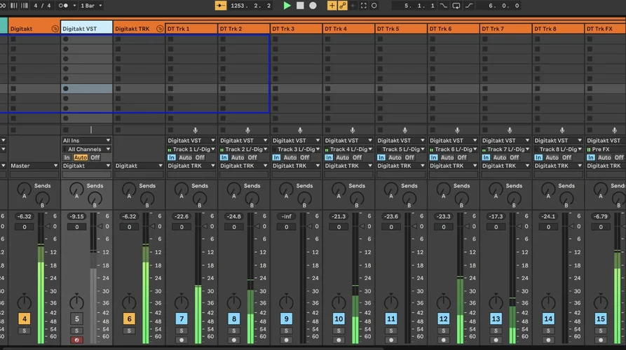

wie hast du das eingerichtet in Live? via VST und dann 8 spuren + FX Spur?

  • #3.222
also ich nutz ein mac ... da nennt sich das digitakt.vst bei der installation wurde ich gefragt welche vst ich alle installieren möchte
  • #3.225
so sieht das dann in Live aus bei mir ... Pegel das dann am Digitakt direkt

  • #3.226
Ich verstehe es einfach nicht. Ich habe es jetzt als VST eingebunden. Aber es verhält sich wie ein Midi Instrument. Ich kann es nur starten und stoppen. Ich kann kein Audio aufnehmen ? Irgendwas mache ich doch grundlegend falsch oder ?
  • #3.227
dein digitakt hast du aber schon umgestellt auf OB?
und so eingerichtet wie auf mein Foto?
  • #3.228
im system auf usb config steht der dt auf Overbridge Mode. Ob ich es genauso eingerichtet hab wie auf dem bild kann ich nicht sagen. Ich dachte eigentlioch der DT wird in der DAW als Audio interface mit 8 Spuren abgebildet.
  • #3.229
beim alten OB hat man aus dem VST die verschiedenen Spuren gezogen... Genua wie auf dem Screenshot
die Variante als Audiointerface ist nicht optimal weil man dafür ein neues Hauptgerät erstellen muss , was Performancemäßig nicht optimal ist
unter Windows gibts das gar nicht

  • #3.232
Ich glaube ich brauche mal eine Anleitung für absolute Anfänger. Ich habe die Spuren angelegt. ich kann sie auch einzeln aufnhemen. Allerding so leide das man kaum was hört. wenn ich wärend der Aufnahme die Lautstärke am DT ändere ändert sich die Lautstärke der Aufnahme nicht. Ich kann die Lautstärke absolut nicht beeinflussen. Als Auiointerface habe ich den DT und auch mein Focusrite probiert. Ich verstehe nicht was ich falsch mache. Trotzdem erstmal danke für eure Hilfe.
