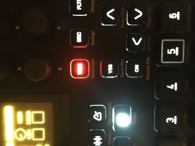

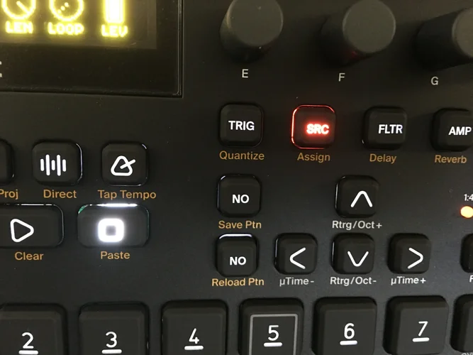

Mir ist gerade das allererste Mal aufgefallen, dass bei meinem Exemplar Yes und On steht :D
M.i.a.u.: studio-kiel, Discordia, ganje und eine weitere Person
  • #3.928
Besser als zwei mal no^^ :sowhat:IMG_1600.JPG.webp
M.i.a.u.: studio-kiel, Discordia, offebaescher und 3 andere
  • #3.930
...ist das echt oder fake??...:lollo:
Ist von Elektronauts, Elektron hatte bei einigen Digitakts Buttons vertauscht.
Da hatten sich immer mal wieder Leute gemeldet...
Bei Mk2s gabs anfangs ja auch kurzzeitig Probleme, war wohl viel los bei denen.
