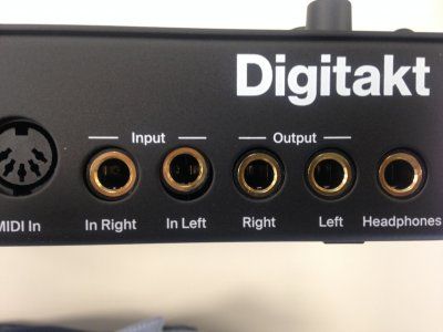

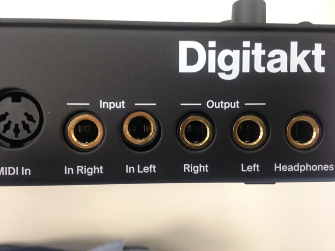

Mein heute angekommener DT läuft super, aber leider ist mir aufgefallen, dass auf der Rückseite der linke und rechte Imput etwas verdreht sind.
Die beiden Klinkenanschlüssen sind nicht lose sondern absolut fest. Dennoch frage ich mich, was ich jetzt tun soll. Bei Elektron anfragen
oder gar zurückschicken?

funktioniert alles? Gehen die Stecker gut rein und raus? Wenn ja würd ich mir das gut überlegen mit dem zurückschicken.
Bei den ersten Geräten der Serie wird wohl noch das Assembling geübt, bis man die Routine hat und in den nachfolgenden Geräten alles gut sitzt. ;-)
Ich hatte aber einen S3000XL made in Japan, bei dem der Ziffernblock schief saß, und das war keins der ersten, weil schon im Ausverkauf gekauft als die S5000/S6000 schon lange auf dem Markt waren.
ich würde elektrion über den support anfragen und das bild senden.
nach meinem verständnis für Platinen und bauteilemontage ( ich hatte auch schon selber platinen für meinen modular gezeichnet und einiges an modulen gebaut) hat da jemand die buchsen katastrophal übel eingelötet.
.........aber wer weiss schon was für bauteile man heute hat ?
die logik bisher war immer dass man bauteile so einlötet dass sie FEST auf der platinen aufsitzen und dadurch auch einen gleichbleibenden sitz haben.
oder uimgekehrt gesagt: ich bezweifle dass die buchsen in dem fall sauebr auf der platine aufliegen.
ich würde dazu von elektron ein klares statement verlangen.
im falle dass die buchsen ( wie ich eben vermute) nicht fest auf der platinen aufliegen *könnte* viel eher ein schaden durch mechansiche belastung entstehen. ( meine aufffassung. .......allerdings: alles ein: wenn und aber )
.........ich kratz mir grad am kopf. Elektron preise, aber MFB-sche fertigung ?
