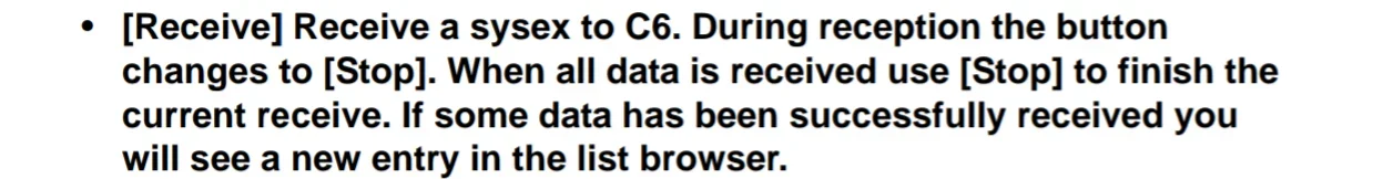

Eine Frage zum Sysex Receive mit C6: wo wird das empfangene Sysexfile gespeichert? Ich habe letzt einen Dump mit dem Rytm gemacht, C6 hat auch empfangen, aber nach fertigem Dump wusste ich nicht wo ich das File finde (Windows).
  • #2.150
Ich glaub ich habs gefunden, man muss dann wohl noch Stop drücken, muss ich später mal testen.
