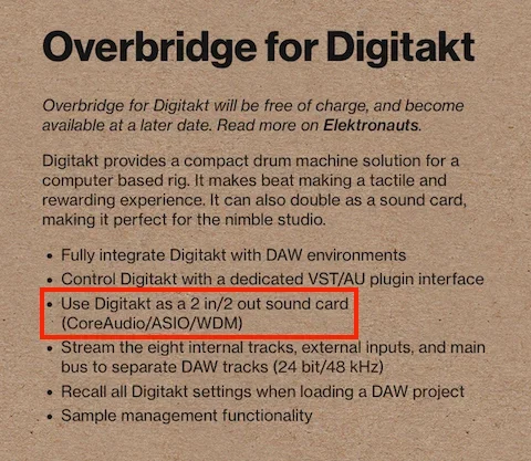

Schätze mal, dass das technisch mit der Kiste nicht möglich ist. Sie wollten sich wohl einen A/D und D/A Wandler sparen. Vermute, die Signale vom Digitakt werden mit dem externen einfach nur analog zusammengemischt.
Häh? Das Ding ist doch voll mit Eingangs -und Ausgangswandlern in Stereo bestückt, wie meinsten das?
  • #2.223
Stimmt ja, einen Monowandler gibt es ja. Haben sie halt nur einen gespart.
Außerdem wollen sie das ja gar nicht, da: s.o.
Desweiteren ist die Frage, ob der 15-Euro Prozessor die zusätzliche FX-Power noch aufbringen kann. Das weiß natürlich nur Elektron selber.
Ich weiß jetzt allerdings nicht, wieso das Teil voll sein soll mit den Dingern. Ein Mono-/Stereo A/D und ein D/A Wandler. Also "voll" ist bei mir etwas anderes.
Für die acht USB-OB2 Kanäle muß nichts gewandelt werden.
Glaub ich nicht dass der nur einen AD Wandler hat, aber könnte natürlich sein.

Wenn es die Wandler nur in der Stereoversion gibt, ist er halt Stereo. Allerdings: warum sollten sie das machen? Wenn sie da 40 Cent sparen können, wird das sicherlich auch so gemacht.
Ich glaube, man darf sich einigermaßen sicher sein, dass die A/D-Wandler stereo sind:
