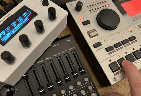

  • #108
Ist ein kleiner Controller für die MD. Dort läuft im Enhanced Mode der eigentliche Sequenzer und alles andere wird dann dort auch gespeichert. Wenn nicht im Enhanced Mode funktioniert die MD und der Sequenzer/Sound Management wie normal.
  • #109
Mir reichen schon die neuen Machines und Funktionen (Tonal, Solo Mode), die sollten ja auch ohne die MCL funktionieren.
Ja, funktioniert soweit alles. Die Tonal Sound kann man halt über die MCL komfortabler programmieren (direkte Noteneingabe, Midi-Eingabe, PianoRoll). Zusätzliche 6 Midispuren bekommt man auch mit dem MCL btw.

  • #113
Der Mdisequencer ist aber für Masochisten, das muss man echt wollen :)
Jup, da muss ich dir leider Recht geben. Ich verzichte auch auf dieses Feature. Hab mir davon ein bissl mehr erwartet. Aber der Rest ist schon cool und erweitert die MD um ein paar sinvolle Dinge wie Probability und Conditonal Trigs.
