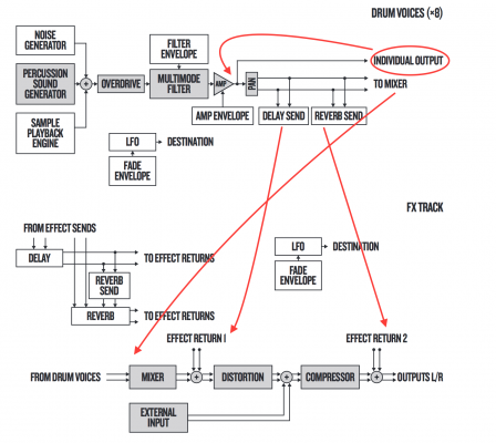

1. Unterschied "Audio in" und "External in".. ich weiß das eine ist balanced und der andere unbalanced.. aber der signalweg ist der gleiche?! Wenn ich eine TR8S durch den Rytm schleusen möchte.. an welchen Eingang am besten?

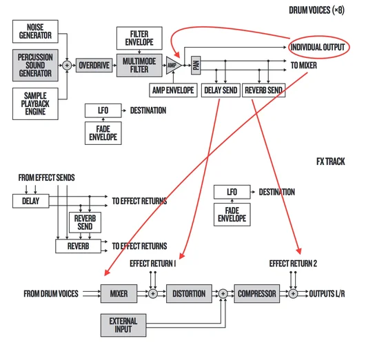

Zum Durchschleifen "external in". Kannst allerdings den Pegel nicht regeln und der ist ziemlich leise.
Audio input ist zum Sampeln.
Audio in zum samplen, geht nicht durch die Effekteinheit und Achtung wird zu einem Mono Signal summiert.
External in bleibt stereo und geht durch den Compressor und durch die Symmetrie Bias der Distortion Einheit (wird aber eigentlich danach eingeschleift)
Vom Ext In kann auch gesampled werden wenn man als Quelle „Main“ einstellt.
