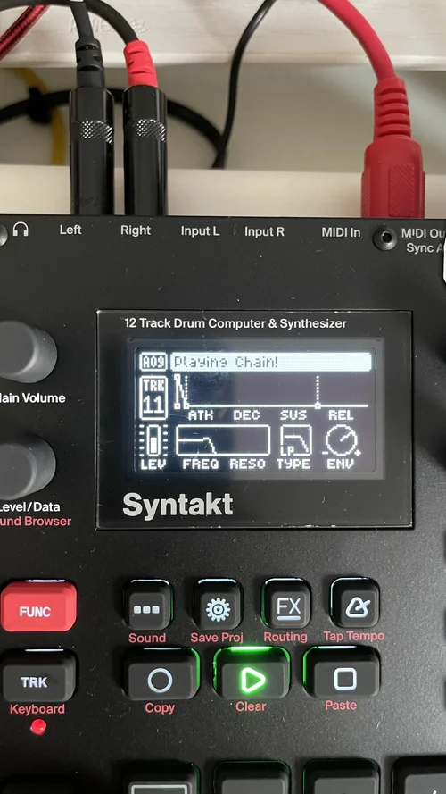

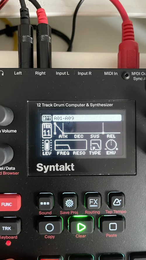

Ups. Schon mal jemand gehabt hier? Wollte nur auf Pattern A03 wechseln… 3x versucht, 3x das hier
Support Ticket aufmachen. Bzw. einmal Diagnose (Test Mode)laufen lassen *und* Support Ticket aufmachen, wenn eine Fehlermeldung kommt. Dann ist nämlich die Hardware defekt.
Diagnose Aufrufen: FUNC gedrückt halten und dabei Syntakt einschalten. Dann Testmode auswählen und Log prüfen.
Wenn im Testmode kein Fehler kommt, würde ich einen Factory Reset versuchen. Wenn *das* nicht hilft, auch Support Ticket aufmachen.
Testmode ist das erste was ich bei allen Elektron Kisten mache, aber danke :)
Aktuell läuft er, hoffe das bleibt erstmal so.

Mach trotzdem ein Support Ticket auf. Dann kann Elektron schauen ob es im Fertigungsprozess oder ein Software Problem ist, was sich ggf. häuft. Vorher deinen Syntakt registrieren.
  • #609
Done. Gerade gesehen: Bei den Elektronauten gab es den Fall auch schon.
Der Support hat direkt geantwortet:
I'm sorry to hear about the issue.
We have seen some other reports and are investigating. This error message does not indicate a potential hardware issue, it indicates that something has gone wrong in firmware. From other reports, it seems like the message doesn't come back again once you have got rid of it after a few reboots. Please let us know if it pops up again.
Also abwarten und beobachten :)
