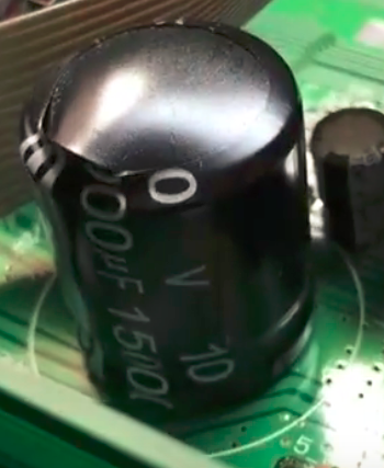

so, ich brauch dann wohl doch mal so einen "lötkolben" um am meinem löt herumzukolben.
und vor allem brauche ich einen elko mit den specs 15,000uF und 16V.
jetzt habe ich zum thema elko ein paar fragen und stelle mich absichtlich noch dümmer als ich bin.
das löten werde ich hinbekommen, denn wir reden hier über riesenteile mit riesenfüßen und entsprechend einem board wo man das reinlöten soll, wo du mehr als 1 centimeter platz in alle richtungen hast.
aber wo zum beispiel kaufe ich den scheiß. die meisten die ich finde haben entweder nur bis 10,000, oder sie sind winzig klein (das teil im gerät ist mindestens 3x3,5 cm groß!), außerdem kommt es mir komisch vor, dass die teilweise nur 1,50 das stück kosten, da hab ich mit mehr gerechnet.
andererseits darf es auch nicht zu groß sein, und da ist es dann blöd, wenn die maße nicht dabei stehen.
ist die variante (aluminium, kunststoff...) eigentlich egal?
muss man noch auf mehr specs achten als auf uF, spannung und temperatur?
Für welches Gerät denn genau? Gibt's 'n gutes, scharfes Foto, auf dem der zu tauschende Kondensator zu sehen ist?

Kapazität: in µF - kann man unter Umständen auch variieren - z.B. 22.000 µF
Spannung: in Volt - hier kann man evtl höher gehen, z.B. auf 25 oder 35 Volt - hängt aber von der Größe des neuen Elkos ab! Also hier unbedingt auf den
Pin-Abstand achten! Auf einigen Platinen sind Löt-Bohrungen für mehrere verschiedene Pin-Abstände vorgesehen, ist jedoch nicht die Regel...
Temperatur: würde ich, wenn verfügbar, immer die 105ºC-Ausführung bevorzugen.

es geht um ein motu interface, die teile brennen sehr gerne durch, weil da nur müll drin verbaut ist. display ist easy zu machen, firewire gar nicht mehr, und am netzteil ist es dieses eine teil was immer zuerst den geist aufgibt.
diesen elko austauschen haben einige leute schon erfolgreich gemacht - aber die produktangebote von ebay und konsorten sind dann immer schon überall weg oder gerade ausverkauft.
ich habe wirklich keinen plan auf was ich da achten muss oder warum es z.b. auch radiale mit 4 oder 5 beinen gibt.

Elkos haben fast immer eine Polarität. Deiner auch, sieht man am weissen streifen rechts.

Wenn der Ursache für die anderen (potentiellen) Probleme ist, und der zB in der Glättung für eine 12V oder gar 15V-Versorgung hängt, dann würde ich unbedingt die 25V-Variante nehmen.

Aber Vorsicht! Die meisten von diesen hochkapazitiven Elkos haben recht niedrige gewährleistete Stunden. (zT nur 1000h, wenn das Ding jeden Tag eine Stunde angeschaltet ist, dann ist die Kapazität nur 3 Jahre lange gewährleistet!)
Ggf ist es schlauer, mehrere kleinere Elkos parallel zu schalten.

Wenn das Netzteil 16V hat, dann ist der Elko damit komplett unterdimensioniert.
Löte den doch mal aus und fotografiere ihn ordentlich von allen Seiten, damit man die bisherige Beschriftung wirklich sieht
PS: Kaputte Firewire-Chips sind kein spezielles MOTU-Problem und haben auch nix mit dem Netzteil zu tun. Das liegt am FW-Versorgungsspannungskonzept. FW ist in dieser Beziehung nicht wirklich hotplugable.

15000 uF, 25V, 2 Beine:

Der hier ist etwas überdimensioniert, sollte aber auch gehen:
Miß auf alle Fälle bei dem 'Alten' erstmal den Abstand der beiden Anschluß-Beinchen, denn der sollte schon passend sein beim 'Neuen'...
Der könnte gehen (35mm laut Tech Spec Reiter, das könnte aber auch incl. der Beinchen sein).
Der ist zu hoch für das MotU
