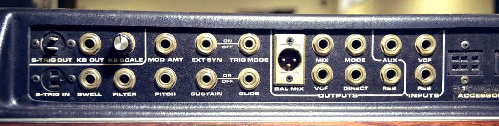

Richard Tandy der Keyboarder von E.L.O. hatte einen Polymoog. Und am Polymoog kann man den VCF extern Triggern.

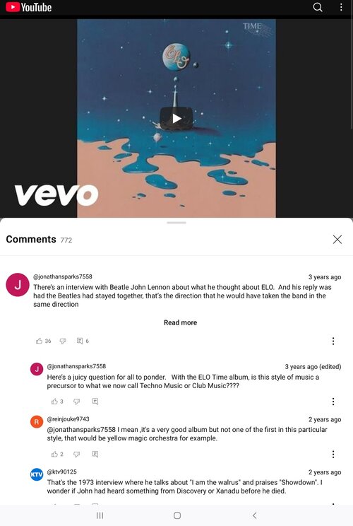

Oh oh, ich hab da was in den Kommentaren gefunden, was mich an die Diskussion von Letztens erinnert:
