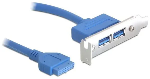

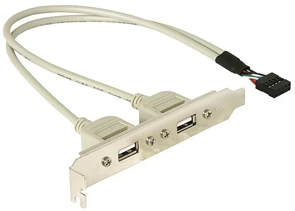

Auf Deinem Mainboard sind 3 Erweiterungs-Buchsen für USB 2 und 1 Erweiterungs-Buchse für USB 3. (Nicht verwechseln mit STECKPLÄTZEN PCI...). Das kannst Du auf Seite 1.18 und 1.19 des Handbuchs ansehen.

Ich setze auf die PC-internen Lösungen. Also z.B USB-Erweiterungskarten am PCIxx Bus oder die Aktivierung der nicht benutzten USB Stecksockel USB 2.0 oder USB 3.0:
