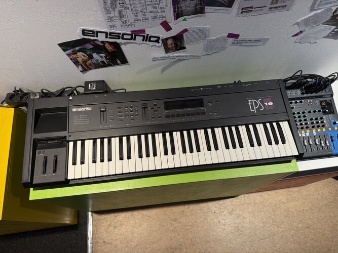

Meiner war immer etwas unstabil (EPS16+ Key) - hatte aber Polypressure - 3x gleicher Fehler - mit dfem ASR10 Rack dagegen nie ein Problem - daher - Kein Keyboard, wenn's geht!
Leider - weil Polypressure ist toll.

Aber wenn die noch das sind, sind sie auch nicht mit Error 139 geplagt.
