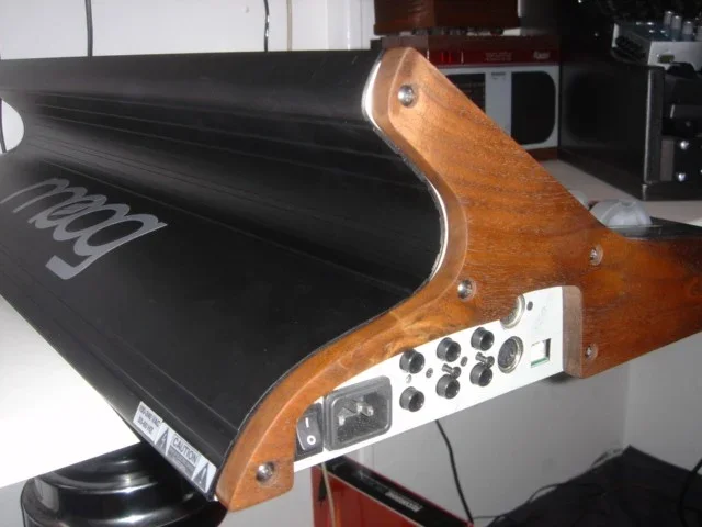

Meine Bestellung bei Synthwood ging relativ schnell und der Mailkontakt mit Stephen war immer sehr prompt und nett, allerdings muss ich ehrlich sagen, dass ich mit dem Ergebnis nicht zufrieden bin.
Wenn ich ihm schon das Original-Seitenteil des Little Phatty als Schablone hinschicke, dann sollte da nachgefertigte Teil auch exakt dieselbe Größe haben (und nicht mehrere mm kleiner) und die Bohrungen sich an derselben Stelle befinden (und nicht mehrere mm weiter hinten). Auch waren die Seitenteile mehrere mm dünner als das Originalteil.
Auf meine Mail mit Bildanhang der missglückten Teile (ich hatte zwei Sets à 85 Dollar bestellt und bezahlt) gab er mir Recht, dass das besser aussehen sollte und entschuldigte sich.
Das war's aber auch leider schon.
Schade...

@Feinstrom: Stimmt, das sieht echt nicht so optimal aus. Ich hab hier einen Instrumentenbauerkumpel, der würde sowas sicher viel besser hinkriegen. Den hätte ich vielleicht gleich mit meinem Pro One betrauen sollen. Aber ich dachte, bei Synthwood ist das Routine und geht total schnell... so kann man sich irren. Wenn das noch weitere 3 Monate dauert, will ich meine Kohle wiederhaben... *brummel*
nene, das sieht mir doch sehr stümperhaft aus.
orginalschablone vorhanden und sich trotzdem um ein paar milimeter verhauen...??
und das chassis für den pro one sieht auch so aus, als wäre da mal grob mit der stichsäge oder elektrofuchsschwanz durchgefahren nach dem bleistrich entlang und mal kurz mit 1oo schmirgel drüber.
das geht besser.
zumal das chassis so aussieht als wäre das aus einen vollholz ausgeschnitten. klar das das reisst und arbeitet.
da muss man in tischlermanier die hölzer sperren.(schichten verleimen).
sonst wird das nix.
