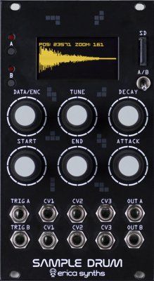

Wollte mal fragen wegen dem Sample Drum Modul von Erica Synths
kann die WAV files wie One Shots Kicks Claps Snare und andere vom Computer auf die Micro SD Karte kopieren und dann ins Modul Laden
Keine Ahnung, ist ja noch nicht released...
Aber von der Beschreibung her die ich gelesen habe:
Ja.
Erica sagt:
  • two independent drum sounds or loops
  • WAV file with CUE points import
  • Triggered individual slice playback
  • Sample import via SD card
Es steht zwar nicht explizit da, ist aber Standard. Alle SD Cards -basierten Sample Player die ich unter den Fingern hatte verwenden als Dateisystem FAT32. Das kannst Du mit jedem gängigen Computer lesen und schreiben. Du bräuchtest sinnvollerweise einen Editor der CUE-Listen für WAV-Dateien verwalten kann.
