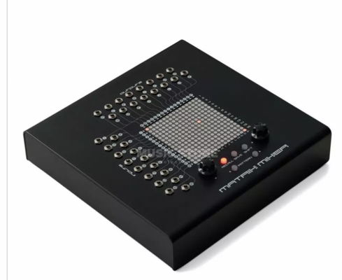

Die Kunststoffteile für das Patch-Panel
Das bieten sie ja zusätzlich noch einzeln aka Matrix Mixer für die Modular-Eumels an.

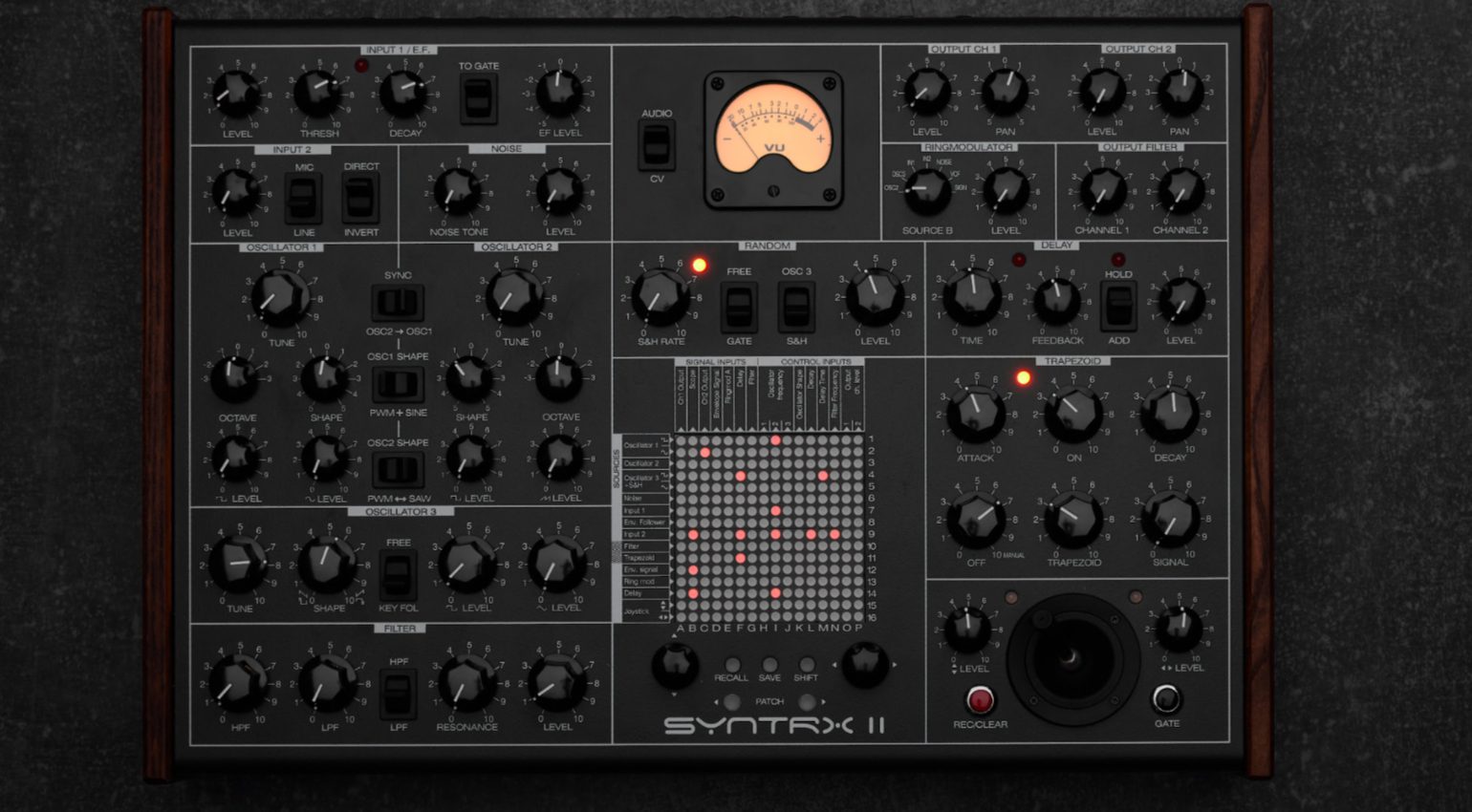

Jetzt kommt der Syntrx 2. Delay statt Federhall, einfache Potis für die Oszillatoren, dafür aber auch diverse andere Änderungen - z.B. OSC Shaping, OSC Sync, Hochpass/Tiefpass, Envelope Follower, Random... 1800€ (+MwSt).
