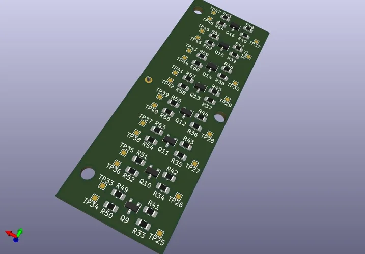

Ich schreib jetzt hier mal auch öffentlich, da sich schon leuts gemeldet haben und hier und da Interesse besteht. In meinem 8-stimmigen M hab ich das erstmal mit Breadboard zum Testen eingebaut und da hat sowas gut Platz. Schaltbar ginge, und wie fanwander schreibt, bräuchte man dafür halt Schalt-ICs und einen hardware Kippschalter außen am Gehäuse (Firmware hacking ist nicht mein Ding und ich glaube nicht, dass ein DAC dafür über wäre). Skaliert hab ich das bisher so, dass der Effekt merklich aber nicht zu dominant ist; fäde selbst fix eingebaut würde für mich persönlich passen.
Was bei der 8er Version passt, müsste man beid er 16er eben gucken. Hier mal ein Bild von QWAVEs Seite: https://till-kopper.de/waldorf/m/M-Erweiterung_eingebaut.jpg
Die Soundplatine am M ist relativ klein und die Wanne/Fassung hat nimmer sooo viel Platz für Anderes. Könnte mir noch vorstellen, neben oder direkt unter den Klinkenbuchen eine SMD Platine anzubringen für die Modifikation. Die könnte man auch skalierbar 8 Stimmen/16 Stimmen machen, denn alles wird pro Stimme einzeln verbunden.
Falls da noch mehr Leuts Interesse hätten, könnte ich mal ab Ostern schauen, dass ich sowas auf SMD-Basis entwerfe. Einbau wäre *relativ* einfach, da nur an SMD Komponenten angelötet aber keine um-/aus-/eingelötet werden müssten.
Das ist kein fixes Versprechen, aber gerne bei Interesse mal schreiben. Im Sinne der Dkalierbarkeit würde ich das fix (d.h. nicht schaltbar) anlegen. Damit wäre auch alles zu 100% reversibel.

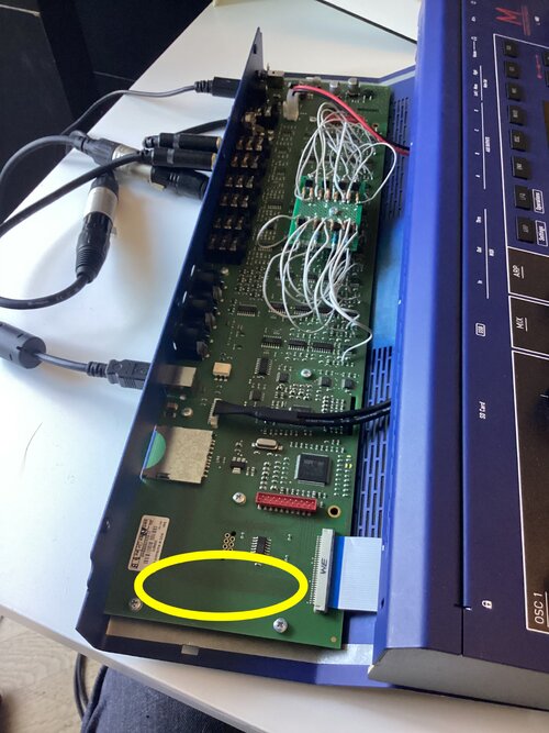

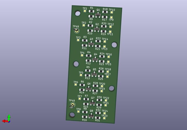

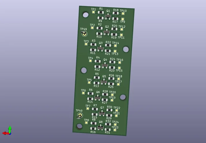

Grad mal geguckt, wie son Konzept aussehen könnte. Doppelseitiges Addon, bei dem man die Stimmen verkabelt, bei denen man QCOMP braucht. Der Rest kann brachliegen. //Ist jetzt null ausgemessen, vom Platz her, sondern mal rein aus der Hüfte//

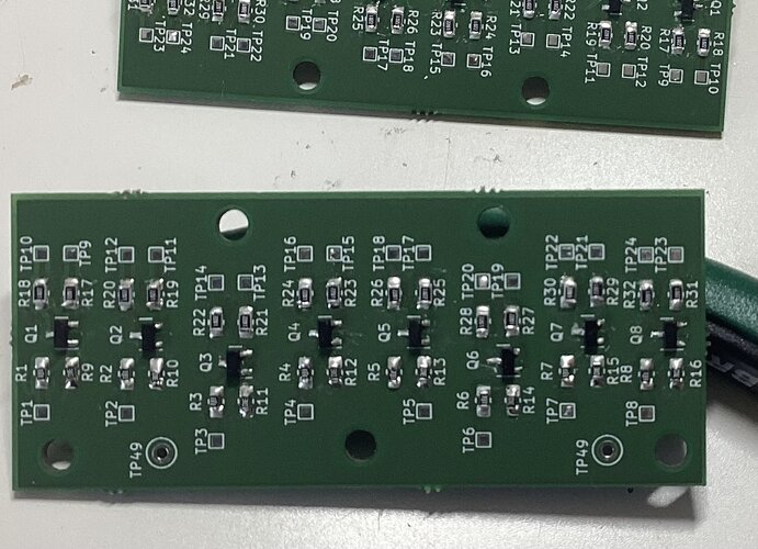

ja, danke für die erinnerung - wollte schon die tage, aber 60h wochen neben dem synth zeugs verlangsamen die wichtigen sachen :) --- weniger unsinn über roland ms5 quatschen hat aber gerade geholfen für die protos :) hab eben eine handvoll PCBs bei aisler bestellt und die werden ende des monats kommen - sobald getestet, melde ich mich dann, dann können wir gucken, wie tun

grad mal noch zur platzierung - im bild das gelbe oval, da kommt das qcomp board dann hin, denn dort ist der einig sinnvolle platz, an dem man was gut anschrauben kann (mit abstandhaltern über die bestehenden beiden Schrauben, dann noch zwei kleine selbstklebende spacer, damit die zusätzliche platine schön abstand hält)
hinten sieht man meine mit THT komponenten verkabelte testschaltung - wenn eine stimmerweiterung drin ist, kann man den platz halt nicht nutzen. Es wird dann einiges an kabeln (3 pro stimme) zwischen voiceboards und QCOMP board zu legen sein, aber zum glück lässt sich das an der unteren kante gut entlangführen/muss man nix an störfunksendeteilen vorbeischmuggeln. bin mal gespannt...

Sehr nett von dir! Ich mach dasschon erstmal bei mir, kann dann dabei aber auch gleich ne zweite platine für 16v aufsetzen, dann gehtdas folgende schneller :)

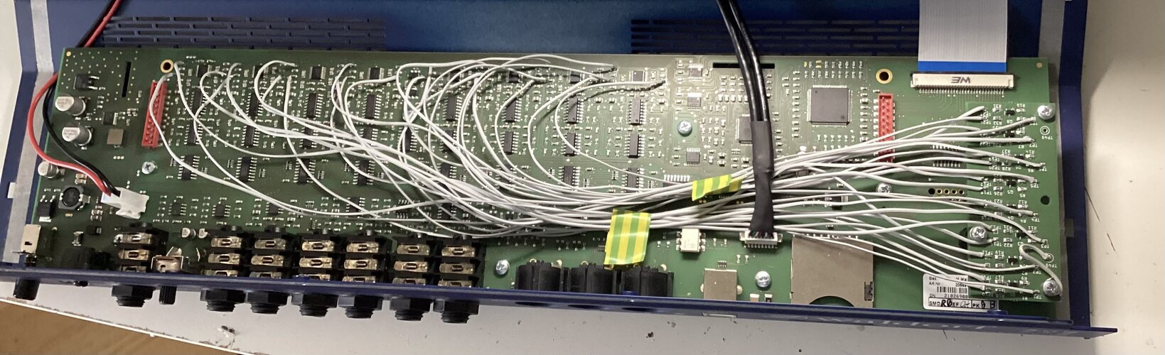

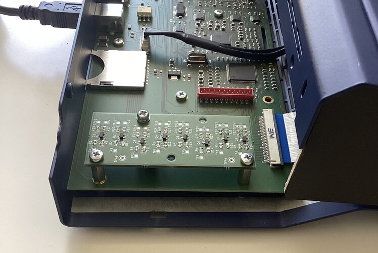

Jo, endlich sind dann auch die vergessenen Widerstände angekommen und hier mal ein Update. Funzt gut in der achtimmigen Version und die Skalierung des Effekts passt mir persönlich recht gut. Unten mal lange und technische (musikalisch langweilige) Beispiele, in denen jede achte Stimme unbehandelt bleibt. Es gibt bei Resonanz immer noch Lautstärkenabsenkung, v.a. anfänglich, aber der Effekt packt dann ganz gut zu und verändert im (für mich kritischen oberen) Bereich dann schon gang nett, wie heiß das Filter angefahren wird (weniger fieep, mehr crunch).
Ist halt mit einigem an Kabeln verbunden (klarerweise), aber so auch ordentlicher als jeweils in situ pro Stimme.

Jo, deshalb tu uch mich auch ein wenig um nach serviceleuten, für die das was sein könnte als professioneller service. Bisher eher SMD zögerliche, aber vielleicht findet sich ja noch was/wer.
