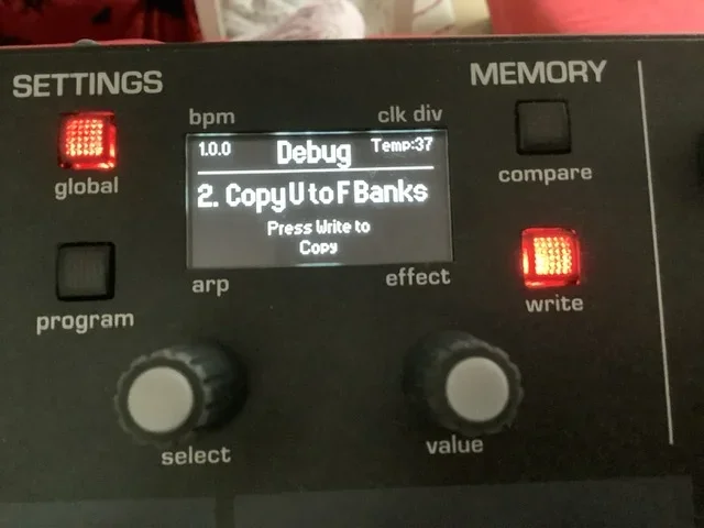

Also geht's nur mit Soundtower oder auch anders? Für den Take 5 ist der Editor ja relativ überflüssig, o. K. die Morph / Generator-Geschichte vielleicht...
Wie schon weiter oben geschrieben, geht es auch am Gerät im Debug Modus, dann aber nur komplett als Kopie aller User Bänke auf die Factory Bänke.
Debug Mode: "down" und "up" drücken und halten, dann "global".
Also könnte ich mir meine Zusammenstellung der Userbänke auf die Faktorybänke kopieren - und hätte dann wieder die Userbänke "frei".
Zudem in den Faktorybänken nur das was ich brauche/will - das klingt nach einem Winterprojekt.
Danke für die Tipps ! ( datt steht aber nicht im User-Manual meine ich )
Die Faktory Originalbänke sollte man dann mal vorher sichern denke ich.
