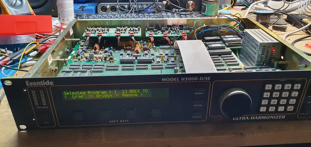

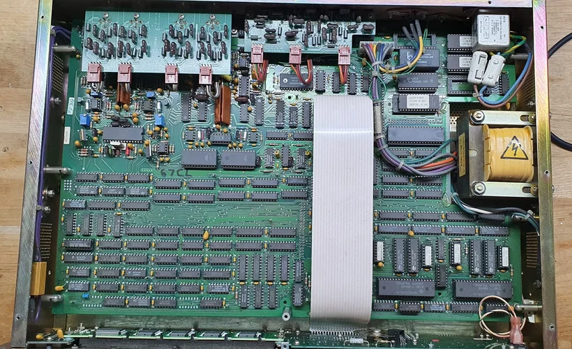

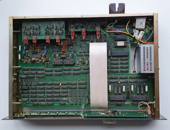

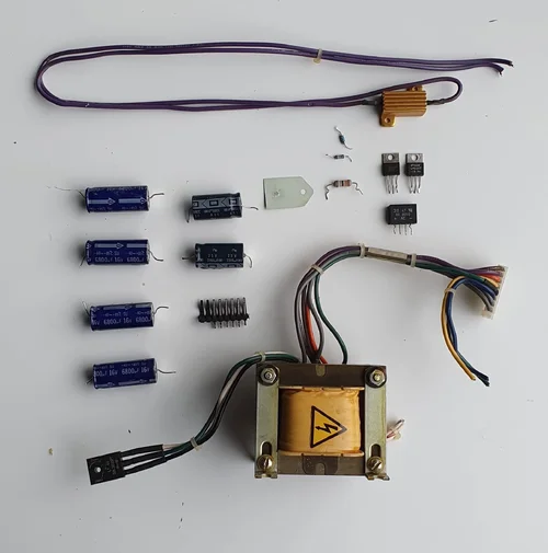

Habe heute das Netzteil meines Eventide H3000 gegen ein neues, sehr modernes Schaltnetzteil ausgetauscht.
Hat folgende Vorteile:
- kein leidiges Brummen mehr vom Trafo
- Überspannungsschutz
- weniger Stromverbrauch
- geringeres Gewicht
Das Netzteil ist speziell für die H3000 Serien entwickelt und ist ein Drop-In-Replacement.
Bin begeistert, das H3000 tut natürlich wie vorher auch, es brummt nicht mehr, wird nicht mehr heißt, spart Strom und schont die Bauteile.
Kann ich nur jedem empfehlen. Anbei noch ein paar Bilder von vor dem Einbau, währenddessen und danach.
Das entsprechende Netzteil gibt es hier. Ist zwar nicht gelistet aber via E-Mail bestellbar:
www.synthronics.de
