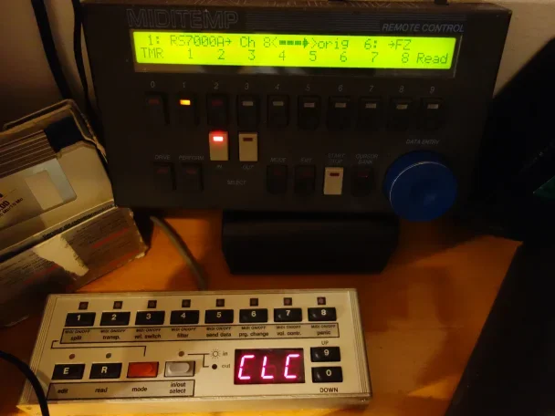

Für die MIDITemps gilt: die haben eine Fernbedienung, manche eine etwas altertümliche mit drei 7-Segment-Stellen, die meisten eine etwas modernere, aussagekräftige. Mit beiden lässt sich aber super arbeiten. Computerfähig sind wohl manche Modelle, aber ob der Computer, den man hat, dann auch wirklich passt, ist eine andere Frage. Meine beiden Exemplare können glaubich nicht mit einem Rechner kommunizieren, aber selbst wenn sie's könnten: mit den Fernbedienungen geht das so gut, dass der Computer wohl keine nennenswerte Arbeitserleichterung wäre (vor allem wenn der Rechner ansonsten im Setup keine große Rolle spielt). Höchstens eine Visualisierung der Routings würde man sich manchmal wünschen.

Eine MIDI Patchbay ist IMMER Standalone, läßt sich am Gerät programmieren, hat eigene Speicherplätze, die man auch am Gerät direkt oder per MIDI umschalten kann. Für manche gibts auch Editoren, wie zB für die MIDITemps seit der MP88.
Wird die Midipatchbay dann eigentlich am Computer Konfiguriert ?
Ergänzend zum Kommentar oben: für die MP88(w) mit LCD an der Remote gibts einen Windows-Editor, den ich auch unter win7/64 halbwegs zum Laufen gebracht habe, geht aber auch unter virtuellem XP.
Für die älteren Modelle mit dem LED Display gab es nur einen Atari Editor aus der ersten GUI-Generation, also sehr altertümlich, und am Gerät selbst nicht wirklich komfortabel zu programmieren, aber immer noch um Längen besser als zB eine Waldorf MIDIbay.
MP88 wäre die Empfehlung, denn da kann man auch die Ports mit Namen versehen, hilft bei der Programmierung am Gerät.
