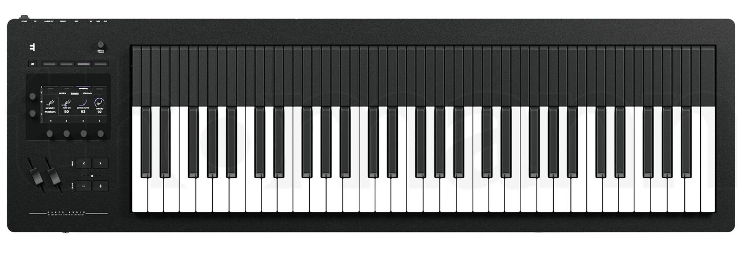

Expressive E ist ein französischer Hersteller und Osmose ist der Name der Maschine, die vor 3 Jahren vorgestellt wurde und jetzt an viele geliefert wurde – ich hab ihn gekauft und zeige es – bin also unvoreingenommen, ich habe es voll bezahlt und keine Vorteile von dem was ich schreibe und sage. Wie immer.
Heute erkläre ich euch insgesamt was Osmose als Synthesizer kann, wie und was man wirklich einstellen kann und wie die Tastatur ist, wie sie sich anfühlt und was man zusätzlich spielen kann.

Es gibt nun auch eine 61-Tasten Version davon!
EUR 1969
Expressive E Osmose 61; Polyphoner Synthesizer mit Multidimensionalem Keyboard; neuartiges 61-Tasten Keyboard:
jede Taste kann individuell Anschlagdynamik, Aftertouch und Pitch-Bend verarbeiten; 24-stimmige Polyphonie;
Haken Audio EaganMatrix Sound Engine: frei programmierbarer modularer Synthesizer mit 5 Oszillatoren, 5 Multimode Filtern, 5 Hüllkurven, Rauschgeneratoren, 2 Filterbänken, 4 Delays und vieles mehr; bald neue PM Modelle, wie kleines Modell, sind sonst identisch.
unterstützt Klangerzeugungsverfahren wie Physical Modelling, FM, subtraktive und additive Synthese und mehr; integrierte Effekte: Reverb, Delay, Compressor, EQ; Betriebsmodi: Standalone Synthesizer,
MPE MIDI Controller und regulärer MIDI Controller; Speicherplätze für 500 Presets; MPE Arpeggiator; LCD Farbdisplay und 6 Encoder; Pitch- und Modulations-Slider; Taster zur Oktav- und Presetwahl; i
nkl. externem Netzteil (12V DC, 1.5A); Anschlüsse: Stereo-Ausgang (2x 6.3mm Klinke), Stereo-Kopfhörerausgang (6.3mm Klinke), Pedaleingänge (2x 6.3mm Klinke), USB-B Port, MIDI In / Out
