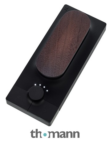

Cool, aber teuer:

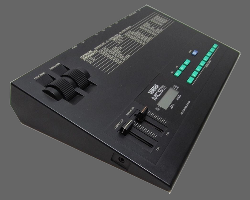

Hier noch in Ergänzung zu Sonamus Post ein Bild vom MCS2:
Wie man erahnen kann, ist das ein kompletter MIDI-Controller, der neben Pitchbend- und Modulationsrad auch noch Program-Changes usw. abfeuert.

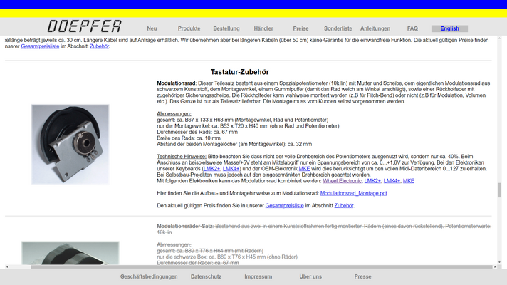

Oder man bastelt sich mit Doepfer-Teilen einen externen Controller aus bis zu 4 Modulationsrädern

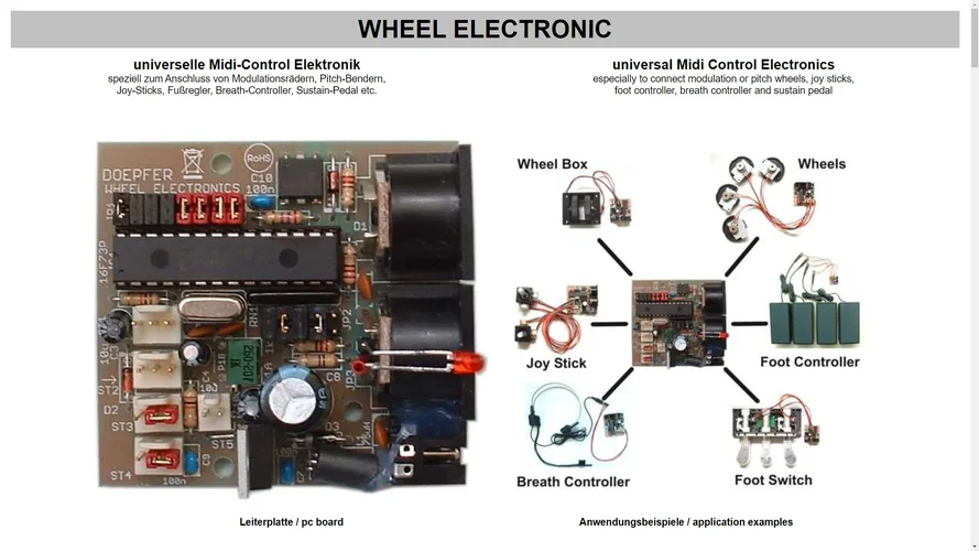

und schließt diese an die Wheel-Elektronik an:
Das Ganze dann noch in ein schickes Gehäuse im Nord-Rot gepackt und über MIDI an den Electro angeschlossen, ein bisschen konfigurieren (auf Sender- wie auf Empfängerseite) und die Sache ist geritzt.

Hat er doch oben geschrieben: der Nord Electro kann kein MIDI-Pitchbend!

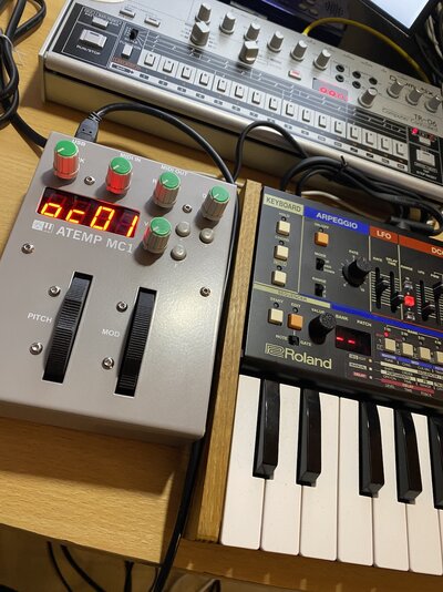

ich hab den hier - funktioniert bestens und ist solide gebaut - jetzt nicht unbedingt stylisch, aber funktional konstruiert ;-)
https://atemp.ru/en/products/atemp_mc1.html
