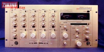

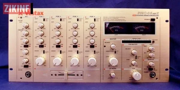

Nee, Vestax, und dann noch als 19" .. das will ja wirklich niemand :lol:
