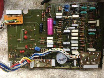

Nee, das ist kein "Stringfilter". Ich schätze, dass das tatsächlich ein komplettes Stringgerät mit den typische Envelope-Divider-Arrays ist, das halt seine Gate-Signale aus der Orgelansteuerung ableitet. Dahinter hängt dann der Stringchorus.

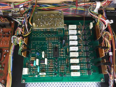

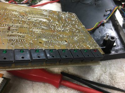

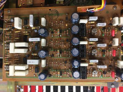

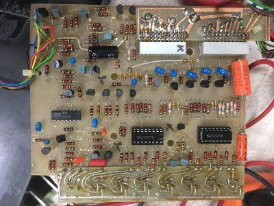

So, die versprochenen Fotos.
Die Platinen sitzen unterhalb der Zugriegel.
Und eine Miniplatine ist noch im oberen Bereich.

Das mit den drei TDA 1022 ist der Ensemble Effekt. Ansonsten mal das Übliche. Kontaktprobleme, kalte Lötstellen, Spannungsversorgung (bekommen alle Chips Spannung an den Vpp Pins laut Datenblatt), die vielen Tantals könnten kurzgeschlossen sein (das passiert einfach so und lässt sich leicht messen), Chips in Fassungen (siehe Kontaktproblem), CMOS Krams checken, Signale tracen, etc.

Sieht aber eher so aus, wie von @makrofotografie vermutet, ich sehe da keine TOP Octave Tonerzeugung, es fehlen die 12 Oszillatoren oder so ein TOP Octave Masterteiler Chip.

Damit erfolgt die Umschaltung zwischen den String Presets.

TOG wäre eh nicht dabei, Ich hätte an die GAte-ICs gedacht.
Aber das sieht tatsächlich so aus, als ob da aus dem Flute-Register irgendwie Sägezahnartiges abgeleitet würde (die Platine mit den 8 741ern) und dann das ganze durch den Ensemble-Effekt geschickt würde. Auf der Ensembleplatine sind ja recht eindeutig Ein- und Ausgangssignal am Kabel zu erkennen; von da aus würde ich auf die Suche nach dem Signal gehen.
Möglicherweise gehen nur die nicht mehr, und dann kann man auch kein Preset mehr aufrufen. Mal kucken, ob es was bringt die CMOS-Teile auf dem Filterboard anders anzusteuern.

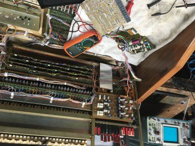

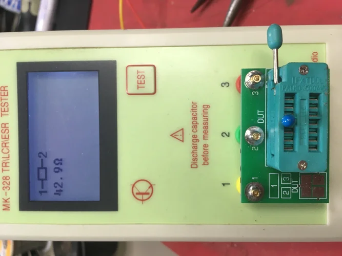

26E95BD3-A971-4EBE-BF57-0770CED30EF3.webp Ich habe den Fehler gefunden! :-)
Habe nach und nach alle Tantal-Elkos ausgelötet und durchgemessen.
Und Bingo! Einer war defekt und funktionierte nur noch als R.
Habe erstmal pauschal alle gewechselt.
Lief sofort inklusive Ensemble-Effekt.

Musste mir erstmal einen Signalverfolger bauen.
Dann war es „relativ“ einfach.
Ein Teiler-IC war defekt.
