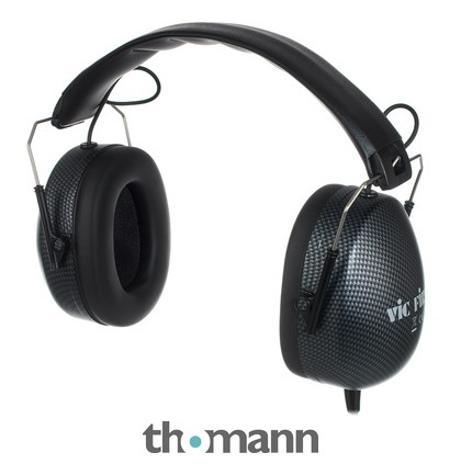

Am Ende nur durch Pegel Anpassung, also leiser,. Oder Kopfhörer mit besserer Dämpfung. Mal in Ears probieren ? Muss ja nix teures sein…
Meine Tochter hat beim Drumming in Ears und darüber richtigen Lärmschutz Dingens Kopfteil
Gute idee , Lärmschutz hängt im Auto , jetzt ist die Frage welche InEars tauglich sind. Wieder ein neues Thema ...
Zum einsingen fast jede mit denen man auch Musik hören kann..
Ps.: es gibt auch günstige isolierte Kopfhörer. Zwischen geschlossen und isoliert ist einfach nochmal ein Unterschied.. die InEar Geschichte war mehr so, die hat man öfter im Haus und Gehörschutz eventuell auch .. spät Geld. Aber wenn du schon Geld in die Hand nimmst…
Weiß halt nicht wie die klingen. Man fährt da wahrscheinlich mit inEar highendiger
