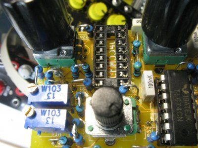

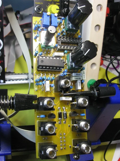

Hallo Gemeinde,

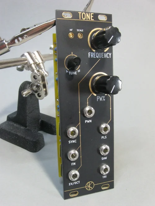

ich habe heute den TONE von Rat King Modular ebdlich fertig gelötet und montiert.
Beim ersten Einschalten ging meine PSU gleich auf aus. +12V war das Problem. Ich hatte dann auf Kurzschluss am Eurorackbussstecker (10Pol) das Modul geprüft. Ohne Befund.
Dann hatte ich mir die Spanungskonstanthalter noch mal vorgenommen und sichergestellt, das keine Lötbrücken verbleiben sind und zwischen den Lötaugen deutlich weggekratz.
Und siehe da nun funktionierte es.
Dann habe ich erstmall die üblichen Tests gemacht und habe nachfolgende Auffälligkeiten festgestellt.

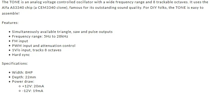

1) Die Frequenz ging nur bis ca. 42 Hz runter und bis ca. 4 kHz hoch. (Soll ist 5Hz bis 28kHz)
2) Sägezahn, Triangel und Rechteck sind schön und klar definiert. Wobei beim Rechteck die Flanken nicht 100% senkrecht verlaufen, sondern 1-2 Grad davon abweichen.
3) Bei der Recheckwelle kann die Pulsweite eingestellt werden. Hierbei erstaunt, das mit der Verkleinerung der Pulsweite die Welle im Osziloskop nach oben wandert. Es entseht ein Offset. Wenn die Pulswellesehrschmal wird (nadel) verschwindet die welle und auch der Ton.
4) Lege ich Steuerspannung auf den PWM-Eingang, da verändert sich die Pulsweite. Irgenwie adieren sich PWM-Eingang und Poti.
5) Gebe ich spannung auf den CV 1V/Oct wingang, dan ändert sich der Ton.
6) beim Sync-Eingang habe ich dann den Output meines Model D (nur eine Oszi) gegeben. Ich habe aber keinen Effekt war genommen.
Dise Ungereimtheiten, dachte ich mit der Kalibrierung des 1/Oct-Cv beheben zu können.

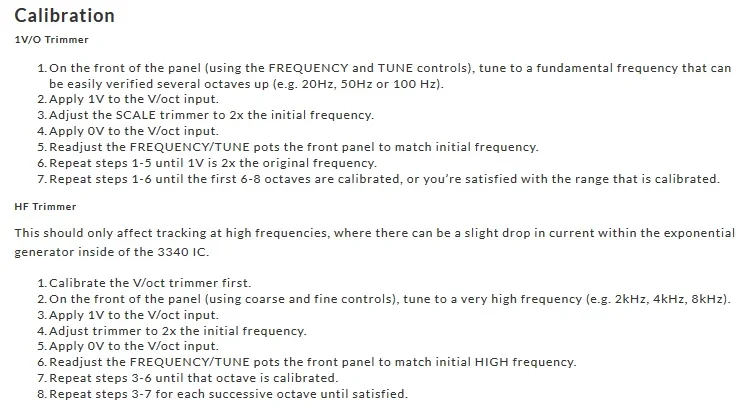

In der Building Instruction des TONE steht:
In Kurzform steht dort: Frequenz einstellen - 1 V in den CV geben und solange am Scale drehen bis die Frequenz doppelt so hoch ist.
Ich habe das dann mit 50 Hz gemacht. Bei + 1V springt die Frequenz auf ca. 565 Hz bei - 1V springt die Frequenz auf 65HZ.
Am Trimmer Scale kann ich drehen soviel wie ich will, es tut sich nichts.

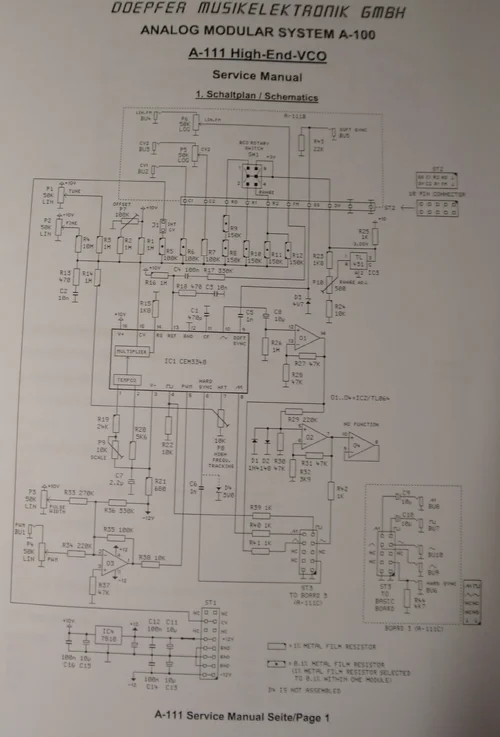

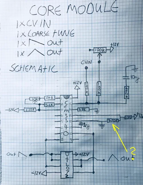

Ich habe leider keinen Schaltplan. Neben dem AS3340 ist noch ein TL074 auf der Platine zu finden. Die Lötverbindungen sind alle kontrolliert.
Fragen/Bitten:
Wo kann ich einen Schaltplan bekommen?
Wo liegt der Fehler und wie kann ich diesen beheben?
Wo kann ich ggf. Hilfe bekommen?
Hilfreiche Kommentare, weiterhelfende Antworten und sachdienliche Links sind mir wie immer willkommen.
Gruß
GwB
Das sollte der Hersteller liefern. Ein 3340-basierter VCO ist kein Engineering-Geheimnis.
Tatsächlich setzen aber 99% aller 3340-Synths schlicht die Vorschlagsschaltung vom Datenblatt von Curtis um. Mit dem als Basis und mit der Platine sollte es möglich sein, den Schaltplan selbst zu erarbeiten-

Und das Kalibrieren, hast du sowas schon mal gemacht? Das funst nicht mal so eben, sondern ist meistens eine ziemliche Fleißarbeit ( wenn man es nach Gehör machen muss..) Du musst immer wieder zwischen 0v und 1v ( 2v,3v,4v usw....) umschalten, auf 0v jedesmal wieder mit (Fine)tune den Referenzton einstellen, dann zurück auf xV, Trimmer nachjustieren, wieder zurück uswusw...... am besten Stimmgerät dazunehmen, oder mit nem anderen ( oktavreinen) Synth Vergleichstöne im gewünschten Oktavabstand abspielen, geht gut mit Sinustönen.
Für das Kalibrieren gibt es eine einfache Handlungsanweisung. siehe oben. Mein Osziloskope kann Frequenzen messen, somit kann ich auf reine messtechnik zurückgreifen. Trotzdem tut sich beim verändern am Trimmer garnichts. Das der Kalibrierungsvorgang iterartiv ist und für den gewünschten Arbeitsbereich gemacht werden sollte ist mir bewusst.

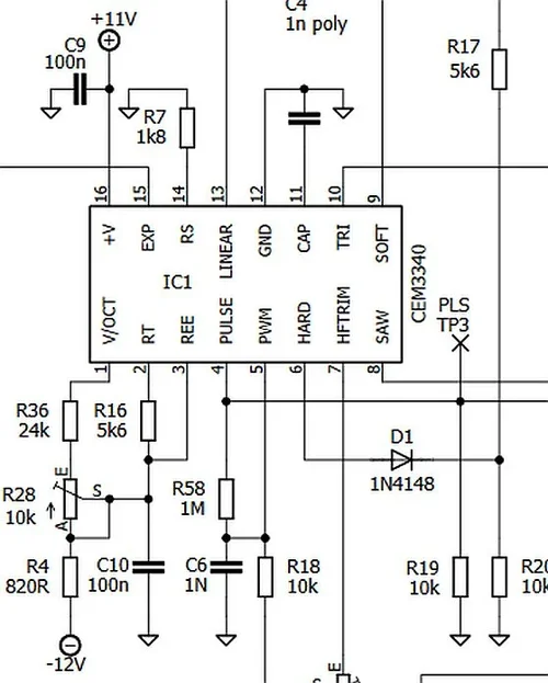

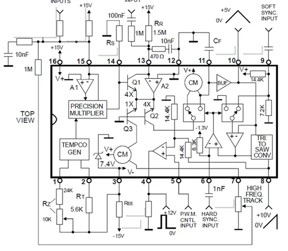

Die Idee das Datenbaktt als Grundlage für einen Schaltplan zu nehmen zeigt sich als schwierig, da nicht alle Funktionen im TONE realisiert und insbesondere die Widerstandswerte teilweise ganz andere sind.

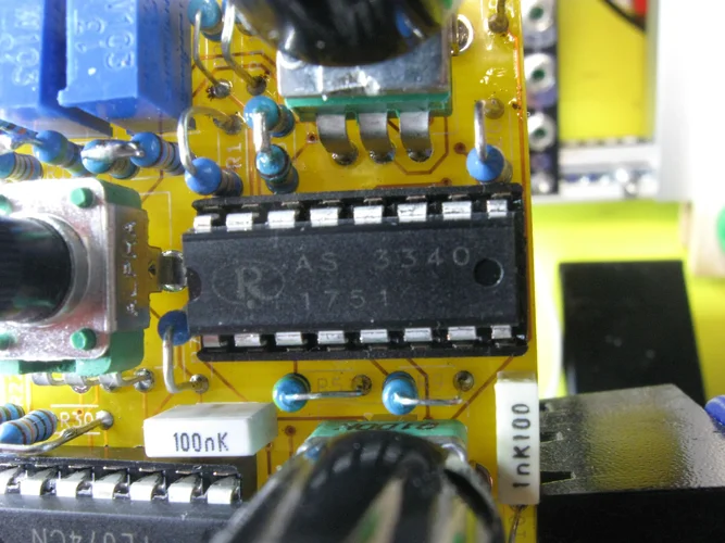

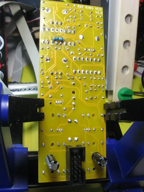

Ohne erfolg habe ich mir jetzt noch mal alle Lötpunkte vorgenommen. Jetzt sicn sicherlich keine kalten Lötstellen vorhanden. Auf sicht, aber auch insbesondere gemessen habe ich alle wesentlichen Widerstände. leider keine abweichung von soll festgestellt.
Dann habe ich den AS3340 ausgebaut und die Spannungen, die an den Pins 1 bis 16 anliegen erfasst. Merkwürdigerweise liegt am Pin 15 (Frequens CV) beide Frequenzsteller links ein gegativer Wert -1,967 V und Frequenzsteller rechts + 11,123 V an. Ob das normal ist weiß ich nicht. Die Messwerte habe ich jetzt über den Händler an den Hersteller geschickt, in der Hoffnung, das dieser sich einen Reim drauf macht.
Ich habe den 3380 bei einem anderen Händlicher erworben. GGf. ist derr Chip ein Fake, daher plane ich wenn die Lösungsidee vom Hersteller nicht schneller ist mir auf dem Breadbord eine Schaltung für einen VCO auf zu bauen und dort ihn durch die Frequenzen zu schicken.

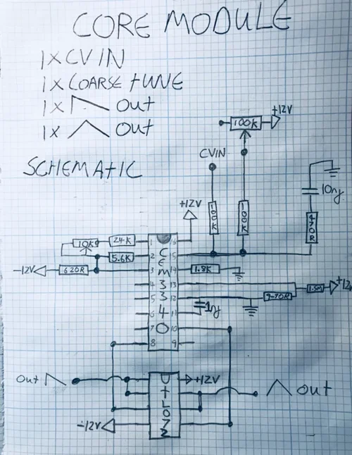

Habe hier bei mir diesen VCO am Laufen und der trackt auch so wie er soll :
Ist auch für +/- 12 Volt ausgelegt .
Was ist das für´n Widerstand ? das Teil gibts bei TH-Maximus nicht . Und müsste am oberen 100k Trimmer nicht auch -12 V angeschlossen werden ?
Von diesen VCOs hab´ich auch noch 3 Stück ( +/-12 Volt ) und die tracken auch 1A : https://docs.google.com/document/d/1XSW3ewgHizRWL5AlVc7aHB7TIk77z9PuVF9al3tHGcY/edit

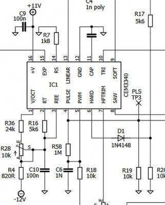

So ich glaube es einfach nicht.
:picard:
Beim systematsichen Durchmessen der Werte im Umfeld Pin 15 und PIN 1, 2 und 3 vom Sockel für den AS3340 offenbarten sich mir Werte an den Potis die ich merkwürdig fand. Auf der Position R2 Vorwiderstand für RT (Auf der PCB: oberer Rand, mitte, senkrecht, neben dem Trimmer) hat sich einfach ein 56K Ohm Widerstand eingeschlichen. Das ist 10 mal mehr als geplant. 5,6 KOhm ist richtig.
/Das ist aus dem Datenblatt von AS3340 - um mir anhand der Grundschaltung die Schaltung von Tone auf zuschreiben. Insbesondere hat der Tone zwischen Pin 4 und 5 noch einen 1MOhm Widerstand. Bei PIN 1 und 2 (R2) entprechen die Werte obiger Schaltung, an 3 sind 620 Ohm zu finden/
Das ist mir beim Messen in der Schaltung aber auch nicht sofort auf gefallen, denn die Digitale Anzeige brachte fröhlich 5 und 6. Nur ohne Komma. Als ich dann umgekehrt vorgegangen bin und am Sockel PIN 2 den Widerstand zu -12V gemessen habe bekam ich 56 KOhm. Und ein Licht ging auf, denn diesen Werte war nicht in der BOM zu finden.
Jetzt habe ich einen 5,6 k Ohm eingebaut und schon hat sich der Frequenz-Sweep von ca. 0,01 Hz bis 120 kHz erweitert.
Ursache war ein Einsortierfehler. Die Einsteckschilder in den Tüten 5,6 kOhm und 56 kOhm waren von mir vertauscht worden. Ich hatte Ordnung in meine Widerstände gebracht.
Ob es das jetzt gewesen ist, wird sich zeigen. Die Kalibrierung steht noch aus.

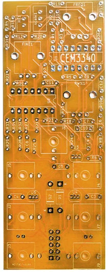

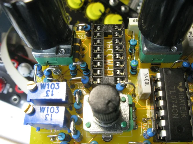

Hast Du durch Zufall ein Foto von der unbestückten Platine gemacht. So sieht man leider den Bestückungsaufdruck der im ersten Bild schon gesetzten Widerstände nicht.

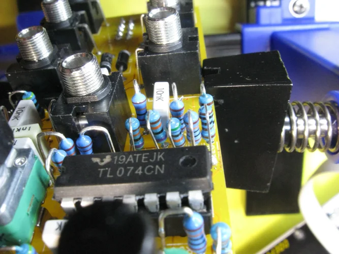

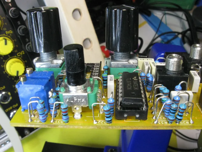

Meine bestückte Platine sieht so aus:
IMG_9314.JPG IMG_9309.JPG IMG_9311.JPG IMG_9314.JPG IMG_9312.JPG IMG_9313.JPG IMG_9310.JPG
