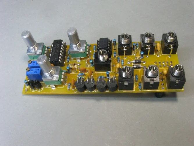

Hallo Gemeinde,
ich habe heute den GATES von Rat King Modular vor ein Paar Tagen fertig gelötet und montiert und gestern kalibriert.
Aber ich kann nicht alle Featchers nutzen, den irgend wie will der VCF nicht richtig in Resonanz kommen.
Dazu gibt es nach folgendes Video, das diese Funktion ab 3:15 beschreibt.
https://www.youtube.com/watch?v=-bBlbKyOdUs
Wenn überhaupt bekomme ich nur eine sehr schwache Resonanz, die in keiner Weise vergleichbar ist mit dem gezeigten Video.
Leider gibt es keinen Schaltplan, der mir einen Hinweis für die Schaltung gibt. Vom Hersteller bekomme ich auch keinen.
Es werden 4 Vactrols genutzt, ein TL074 (4fach op) und ein TL072 (2 Fachop) sowie ein 2N3904 und ein 2N3906. Der Steller für die Resonanz ist ein B10K Poti. Die anderen Beiden sind B100K.
Für meine Fehlersuch möchte ich vorher verstehen, wie hier die Resonanz im Filter erzeugt wird, bzw wissen welchen Filtertyp ich vor mir habe.
Der Filter hat zwei Eingänge. Einmal HP und einmal LP. Beides geht auf einen gemeinsamen Ausgang, der auf den Eingang des VCA normalisiert ist.

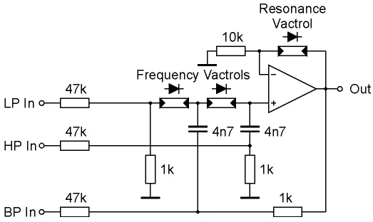

Kann das dieser Schaltung entsprechen, bei der der Bandpass weggefallen ist?
In our design the two frequency determinant resistors (R) are replaced by two vactrols in contrast to Steiner's solution with diodes as variable resistors. The vactrols are controlled by a logarithmic current source for the LEDs inside the vactrols. The Q control potentiometer is replaced by a second current source that allows voltage controlled resonance. For details concerning vactrols please look at the vactrol basics page. In addition the three position of switch of Nyle A. Steiner's design is replaced by three separate, normalized audio inputs with attenuators for LP, BP and HP (attenuators and normalized sockets are not shown). Consequently LP/BP/HP functions are possible for one single audio signal as well as different audio signals for LP, BP and HP causing sort of "frequency panning" between the different audio input signals. The 1k resistors are replaced by 100 Ohm and an additional amplifier is used to to compensate the strong attenuation (the additional amplifier is not shown in the circuit and the three resistors are still labelled 1k).
In the A-101-1 a second amplifier is connected between the first and second output of the module (A-101-1 has two audio outputs). The second amplifier compensates the amplitude changes as the resonance is altered to some extent. For this the current source of the Q-vactrol controls another vactrol too that reduces the output level reverse to the amplitude increase of the first non-inverting amplifier.
Ich hab das Teil auch vor zwei Monaten mal gelötet und hatte auch Probleme mit dem Filter. Bei mir war es eine komische Lötstelle am Trimmer und das ich die Vactrols alle falsch herum eingelötet hatte. Nun funzt bei mir alles.
Den kannst Du bei der Platine doch ganz gut nachverfolgen und selbst zeichnen. Dann kannst Du die Filterschaltung mit anderen vergleichen.

Die Schaltung selber funktioniert, die Platine ist fehlerfrei, denn sie läuft bei anderen.
Es gibt keine Teile, die man mit üblichem "Blöd anstellen" kaputt bekommt[1].
(Und generell: nein, beim Löten geht da nichts kaputt - außer es schmilzt und die Beinchen werden krumm, das sieht man dann aber auch. )
Also bleiben 2 typische Fehlerklassen:

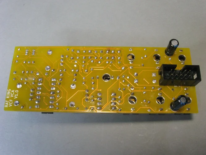

1. Lötfehler, also schlechte Lötstellen, Lötbrücken ... (scharfes, großes Foto von der Unterseite)
2. falsch bestückte Teile ... (scharfes, großes Foto von der Oberseite deiner, voll bestückten, Platine. )
2a. Teile falsch rum​
2b. vergessene Teile.​
[1] einzige Ausnahme: Versorgungsspannung falsch rum. Das ist richtig scheiße und kann (nicht muss) so gut alle ICs auf der Platine auf einmal töten.
Übrigens gerne auch mal sichtbar mit geplatzten Gehäusen. Ein guter Grund, keine Riesen-Netzteile zu verwenden, je kleiner das Netzteil, desto weniger kann es kaputt-braten.

mein Lieblingsfehler ist immer noch falscher Widerstandswert. Diesen vermute ich im Umfeld Resonanzssteuerung.
Ich gehe zurzeit von dem oben von mir angeführten Schaltplan aus.

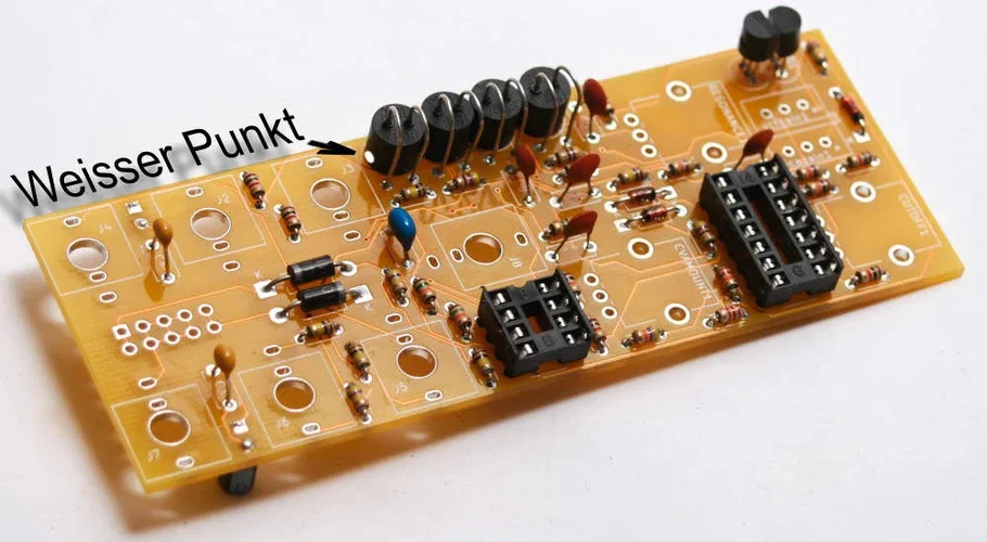

Die Vactrols haben ja 4 Beine und 1 Punkt zur orientierung wie rum man die reinlötet.
Da muss man halt gucken in welche Ecke der Punkt hinkommt.
Ich hatte den auf der Richtigen Seite aber nicht in der Richtigen Ecke. Sieht dann etwas komisch aus weil der punkt dann in meinem fall sich zwischen platine und vactrol befinden so das man da nichts mehr siehr, weder den punkt noch wo er hin soll.
ich hoffe ich konnte mich verständlich ausdrucken und das es dir hilft.

Yepp .. der weisse Punkt muss nach links, hatte alle nach rechts gelötet und da kam zwar ein Ton, aber irgendwie nix richtiges. Aber ihr habt es geschafft, ich hol mal meins raus und vergleiche mit den Bildern .. die Du dann hier einstellst. :)

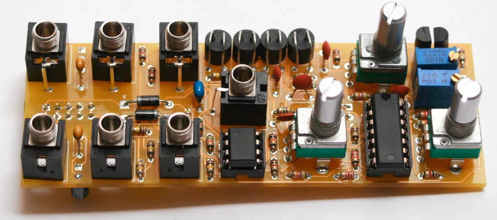

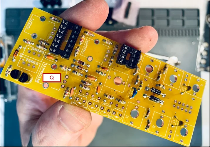

Auf den Baubildern hier: http://ratkingmodular.com/gates-vcf-vca-module/gates-assembly-instructions/ sind zwei Widerstände falsch bestückt.
R12 ist laut Stückliste 33k, dort aber als 47k bestückt. Und oben rechts ist ein 200k an einer Stelle, wo laut Stückliste ein 100k hin soll.

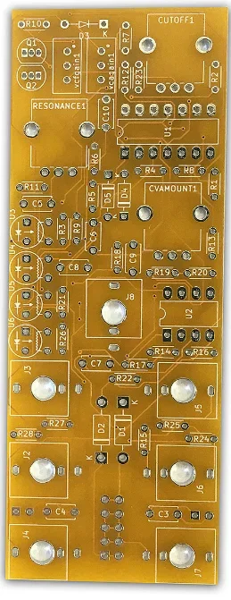

Dessen Nummer ist nicht bestimmbar, weil der Layouter die Namen im Bestückungsdruck unter die Teile gesetzt hat. (... und es kein Foto der unbestückten Platine gibt. )
M.i.a.u.: Niki

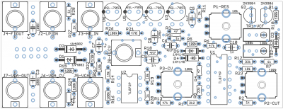

Ist das mittlere Foto im ersten Posting (Platine in Hand gehalten) von dir?
Da stimmen die Widerstände.
Zum Glück gibt es ein Timelapse von der Montage. Aber weil es hier pannenmäßig ja schon bereits so gut läuft, ist auch im Video die unbestückte Platine einmal mehr nicht zu entziffern, weil der Kameraoperator offensichtlich ne Niete ist.

So ich habe jetzt noch mall alle Lötstellen mit dem Lötkolben auf geschmolzen. Den Vactrol, der neben der Buchse ist teilweise ausgelötet, da er scheinbar dem Aufdruck nach falsch rum installiert war.
Nein er ist richtig installiert. Der Weiße punkt (wie von allen anderen) ist auf der richtigen stelle und ich habe den Kandidaten auch gleich durch gemessen. Das stimmt alles.

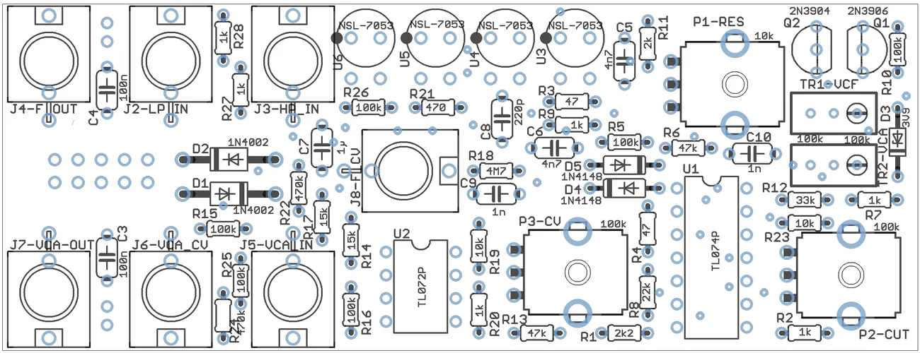

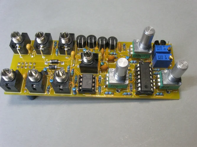

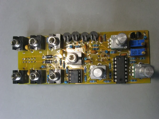

dann habe ich nach ausgiebigen nochmaliegen testen Original Tatortfotos gemacht.
Die stehenden Widerstände sind alle bis auf einem 100K. Der 4M7 (R18) müsste auch noch stehend sein
Bilder von der unbestückten Platine treibe ich auch noch auf.
So weit ich das sehen kann, sind die Widerstände korrekt.
Lötfehler finde ich auch keine.
C5, C6 = 4n7 (Aufdruck vermutlich "472" )
C8 =220p (Aufdruck vermutlich "221")
C10 =1n (Aufdruck vermutlich "102")
sehen sehr gleich aus, da müsstest du mal den Aufdruck checken.
(Die anderen Cs sehen plausibel aus... )
Herzlichen dank für die Kontrolle. Schade das es daran nicht lag. Das war in der Vergangenheit bei anderen Modulen oft die entscheide Fehlerquelle. Auch Lötbrücken hatte ich, diese konnte ich aber oft schon im Vorfeld finden.
Hast du nach dem du alle Lötstellen neu gelötet hast nochmal probiert ob sich was verändert hat?
Ich hatte bevor ich die aktuellen Bilder gemacht habe noch mal alles Überlötet und anschließend getestet.
Also es geht ja immer noch nur um die Resonance?
Wenn ich am Qregler drehe kann ich mit meinem Ohren keine wesentliche Veränderung am Ausgangssignal des VCF bekommen.
Insbesondere beim Low Pass eingang sollte sich hier etwas tun.

Bestückungsdruck.
"Not To Scale" ... die Platzierung ist nur grob optisch gleich!
(D.h. das Board würde nicht hinter die Original-Frontplatte passen, weil alle Teile etwas wo anders sitzen.)

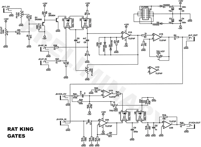

... und Fehler im Schaltplan habe ich auch keine mehr gefunden. Im Prinzip gibt es eine "Fehlerklasse", die durchrutschen kann: vertauschte Anschlüsse an den nicht gepolten Teilen = da geht eine Verbindung dann zur falschen Seite eines Widerstandes. Meistens entstellt das die Schaltung völlig, und eigentlich habe ich das auch systematisch zugeordnet, insofern hoffe ich mal, dass es so hin haut.

Schwer Vorläufig, da können noch Fehler drin sein:
Was mich wundert, ist das jeweils zwei Vactrols in Reihe schaltet sind. Für die Resonanz des Filters, als auch für den VCA.
Hast Du eine Idee warum?
Mit Vactrols kenne ich mich nicht aus. Wenn die Led keine Spannung hat, es also dunkel bleibt, geht der Widerstand des LDR dann in richtung Unendlich, oder nur auf einen Maximum von mehreren M-Ohm? Ich hatte hier mit einem Ohmmesser gemessen. Anscheinend habe ich dabei einen Kondensator dabei aufgeladen, da der Widerstandswert sich langsam in In Richtung Maximum bewegte.

Das sollte im Datenblatt des Vactrols stehen, dass Du verwendet hast. Selbst gemessen habe ich nur die LDRs, die hier herumfliegen, die habe ein Maximum von 300-500K.
  • #30
Der Vactrol wird extrem hochohmig, wenn es komplett dunkel ist, braucht dafür aber elend lange. (Also insofern "beides" ... erst mal nur ein paar MOhm, aber es geht weiter... )
Das Filter ist zweiter Ordnung, das braucht prinzipiell 2 Vactrols.
Der VCA hat auch eine Tiefpass-Funkion 2.Ordnung mit C8 und C9, außerdem addieren sich die Widerstände der beiden Vactrols (was kein gigantischer Unterschied ist).
Die Schaltung mit der Z-Diode D3 ist etwas merkwürdig ... da bin ich mir nicht sicher ob das so stimmt.
M.i.a.u.: GuywithBass und Xsample
