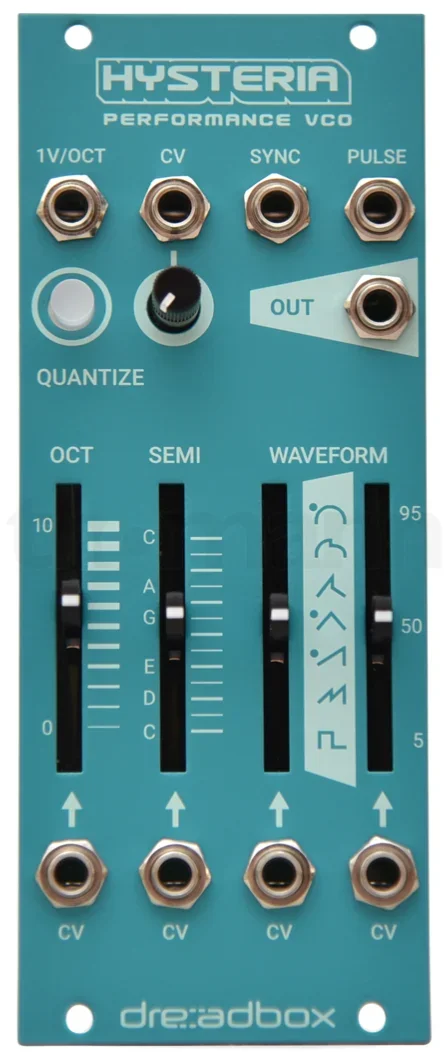

Wenn ich nichts bei den Anforderungen übersehen habe müsste der Dreadbox Hysteria VCO sowohl preislich als auch von den gebotenen Features gut passen. Viele Wellenformen, die stufenlos einstellbar sind, großer Frequenzbereich und ein Quantisierer ist ebenfalls an Bord.
Bei der Farbe muss man natürlich flexibel sein ;-)

... Dreadbox Hysteria VCO ...
Das Teil habe ich immer wieder im Auge, aber für den Einstieg ist der mir zu speziell. Mit dem A-110-2 meine ich besser zu fahren. Wobei so eine Quantisierung, ...
Meinen Wasp habe ich natürlich in Schwarz und Gelb bestellt. :-) Wenn ich alles Einheitlich haben wollte müsste ich alle Module bei Doepfer kaufen, oder umlakieren. Ich mag aber Farbe. :-)
