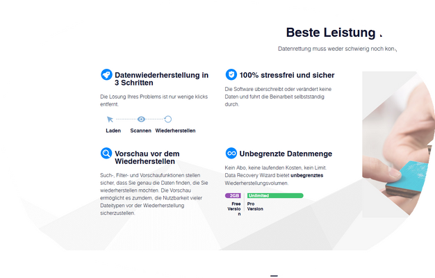

Damit konnte ich meine Daten einmal komplett retten.. Hat zwar ein bischen was gekostet ,, mach es für 66€ einfach ganz schnell selbst....Der PC laden macht da nichts anderes....Hat aber funktioniert und war recht einfach zu handhaben.
