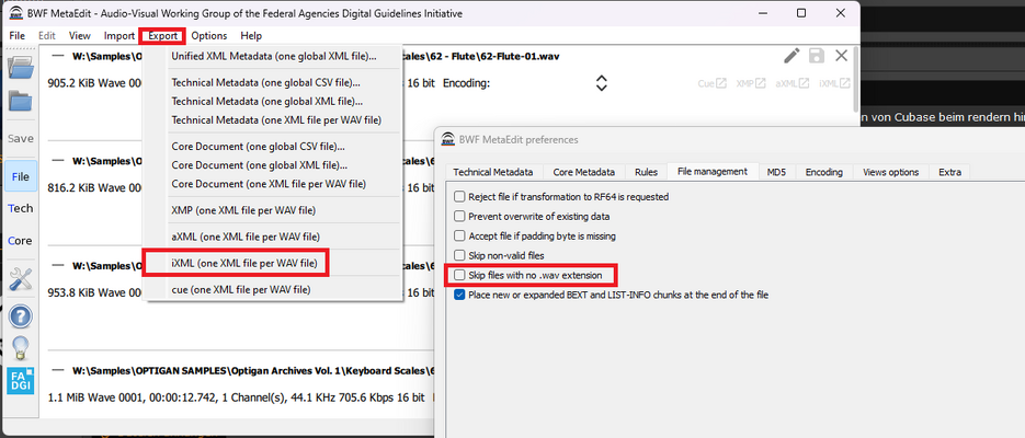

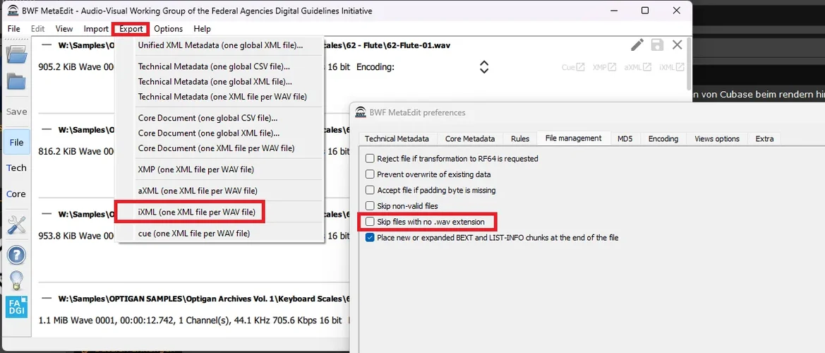

@Sulitjelma die Nummerierung spielt wie schon gesagt wohl keine Rolle. Aber in der Datei die du beigefügt hast, wurden BWF/iXML Metadaten von Cubase beim rendern hinzugefügt.
Daraus kann man z.B lesen das die Datei aus dem Projekt "Suhorn" vom 14.01.2021 stammt. Ich habe das mal als Text-Datei angehangen.
Mit dem Tool BWF MetaEdit kann man so ganze Verzeichnisse durchsuchen.
Wahrscheinlich haben die auch deine Cubase Projekt Dateien (*.cpr) als RIFF zurückgesichert.
Gerade stehe ich auf dem Schlauch - wo finde ich nur die exportierten iXML Metadaten bzw. wo stelle ich den Speicherplatz ein. Habe das doch schon hinbekommen und jetzt wo´s ernst wird...
  • #62
ich hab mal einen Screenshot angefügt, Ordner mit enthaltenen Dateien öffnen, dann einfach Export iXML -> (one XML file per WAV file) auswählen.
Wenn diese Infos enthalten sind, werden diese neben der *.wav am gleichen Ort gespeichert.
Vorher in den preferences evt. "skip files with no .wav extension" deaktivieren
