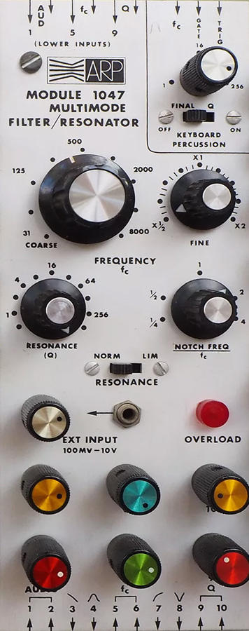

Vielleicht noch eine kleine Ergänzung: das Arp Originalfilter hatte eine "keyboard percussion" Funktion, die man über die Matrix ansteuern konnte. Dieses recht spezielle Feature ist im Behringer 1047 nicht enthalten, vermutlich, weil man das alles gar nicht auf der Frontplatte hätte unterbringen können. Der 1047 Filter von discretesynthesizers.com hat das auch nicht.

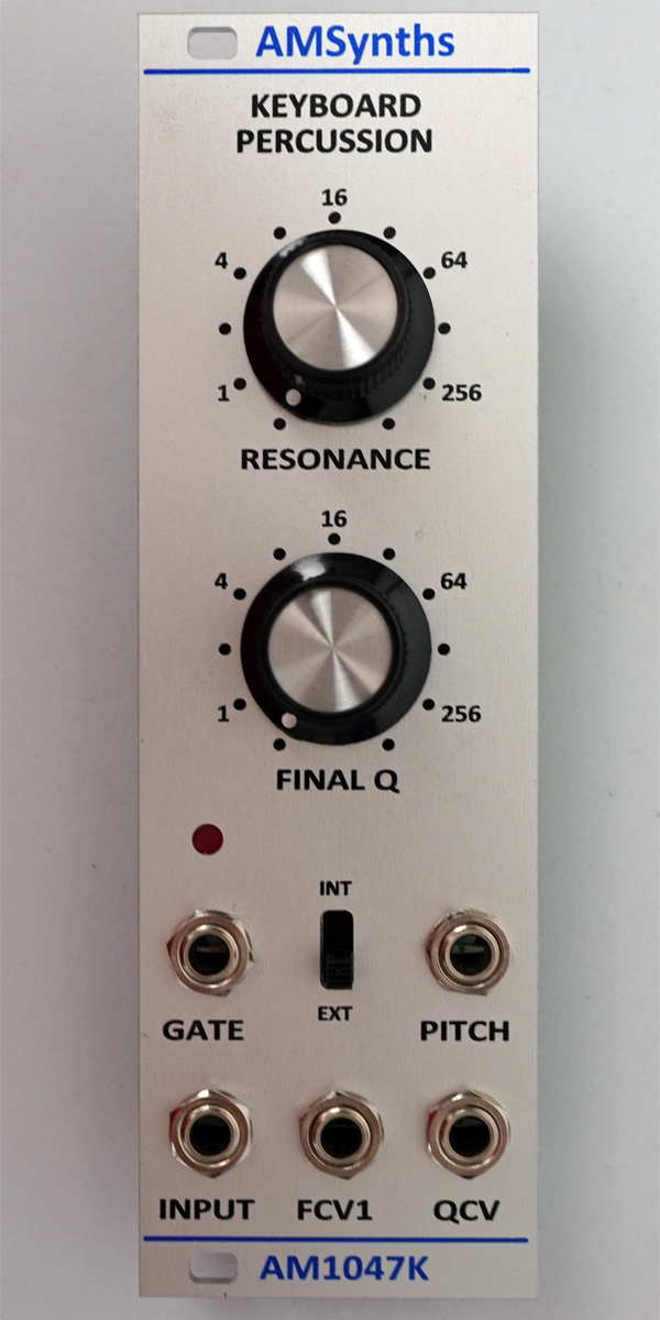

Rob Keeble, der für Behringer damals die Arp 2500 Module entworfen hat, bietet diese Funktion aber als Ergänzungsmodul für das Behringer 1047 Filter an. Kann man bei seiner Firma "AMSynths" kaufen:
So sah das Originalmodul aus (Keyboard Percussion oben rechts)

danke für den Hinweis zu dem AMSynths Modul ... wenn ich das richtig verstehe macht das Modul doch nichts ausser ein 10 V Trigger aus einem Gate zu generieren und eine Hüllkurve die Filter und Q am 1047 kontrollieren!?
Oder würdest du sagen das ist schon nice2have, weil mans besser kontrollieren kann?
Letztlich ist es das. Ja, das Modul verstärkt das Signal (was positiv sein kann) und es hat noch eine zusätzliche Funktion: man kann das Signal statt von den Buchsen auch vom Doepfer Bus abgreifen, wenn man den nutzt (dafür gibt es einen kleinen Schalter auf der Vorderseite). In dem Zusammenhang kann das Zusatzmodul hier auch noch Sinn machen: https://www.amsynthstore.co.uk/AM8001_Interface/p1461448_21431574.aspx
Ob man die eigentliche Keyboard Percussion Funktion nun wirklich braucht... sie ist schon limitiert und ich kann verstehen, warum man sie beim Behringer Nachbau weggelassen hat. Man hätte dafür die Frontplatte breiter machen müssen, wodurch die wieder nicht zum Rest gepasst hätte und der Nutzen dürfte für den größeren Teil der Nutzer eher weniger wichtig sein. Ob einem das Modul die 70 Pfund (plus Versand) wert ist, muss jeder selber wissen. Da ich schon einige Module von Rob habe, hatte ich mir das auch bestellt, eine lebensverlängernde Erfahrung ist diese Funktion nun aber ehrlicherweise nicht :weich:

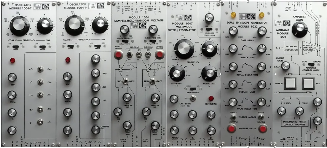

Ich würde wohl erstmal mit einem Case anfangen mit:
1004-T, 1004-P,1036,1047,1033,1005
Im case für 1250 ist ja auch noch die PSU und die patchpoints(je 40€) für die module enthalten.. (das fand ich auch nicht unbedingt *günstig)
dazu brauchst du noch das Power Modul für 200€ (mit der Powerrail)
die Sequencer module brauch/will ich auch nicht, die hab ich schon von behringer
natürlich ist es nicht billig, ich finde aber im schnitt ca 650€ für ein *standard* modul angemessen, wenn ich die Stückzahlen, teile-kosten und die handarbeit im Vergleich betrachte, so ein Modul ist ja auch nicht in 1std zusammengesetzt und verdienen muss der Jung ja auch noch was :D
ich hab das oben abgebildete setup + Noise Modul + Filtamp Modul + grössere PSU bestellt (werde mir dann ein Holzcab wie die Originale bauen, wo dann auch insgesamt 9 Module platz haben)

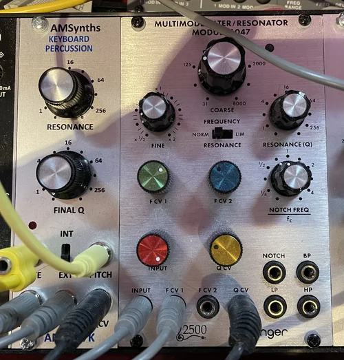

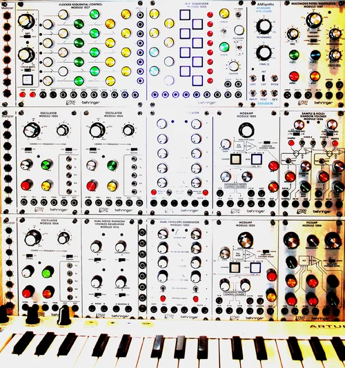

Das kleine Zusatzmodul von AMSynth finde ich schon Klasse. Es erweitert das Behringer 1047 um einige Nuancen, damit es noch näher am Original ist. Wer ein komplettes Behringer-Only 2500 System hat, schließt mit dem Modul auch gleich noch die durch das 1050 entstehende Lücke von 8 TE in fast perfektem Look. Mein Test zum AMSynth 1047K >> https://www.amazona.de/test-amsynths-am1047k-keyboard-percussion/
M.i.a.u.: MvKeinen und Tom der Wessi
In dem Artikel schrieb ich ja auch, dass ich mit diesem Thema noch ganz am Anfang bin. Das Modul habe ich mir erstmal tatsächlich gekauft, um diese 8 TE Lücke im System zu schließen. Das Filter anzupingen geht beim 1047 sicher auch so, aber mit dem Zusatzmodul ist es eben, wie es ARP wollte. Zum Beispiel diese Filterdrift über den Parameter Final Q dürfte andere Ergebnisse bringen. Ich werde mir tatsächlich mal den Spaß machen und das 1047 roh anpingen und zum Vergleich dann mit dem AMS1047K mit den gleichen Einstellungen.
