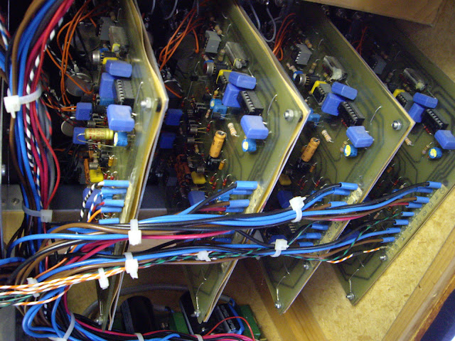

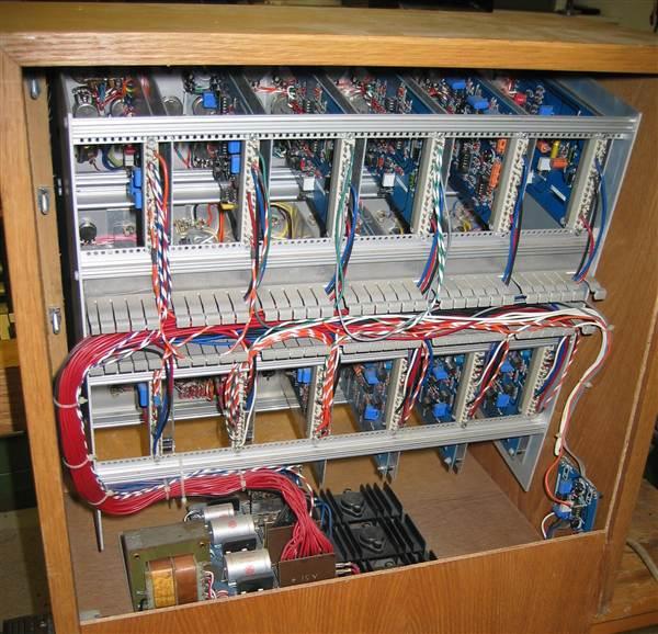

Beispiele von ICA Formants mit sorgfältiger Verharfung der Leitungen:
Info zum ICA Formant:
http://www.qwave.de/georg/mike_forum/ica.pdf
Das mittlere Bild ist aber kein ICA-Formant, sondern einer mit selbstgeäzten Platinen, und statt der Stecker sind alle Kabel verlötet - aber alles super sauber gemacht.

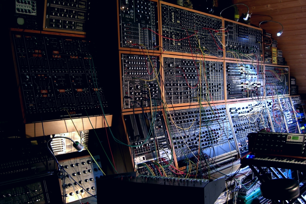

Ach du meine Güte Bernie, wie bedienst du das Klangwerk? Mit ner Leiter? Beeindruckend. :supi: Das ist sie dann wohl, die Wall of Sound. ;-)
Nöö, der stand ja damals auf dem Fußboden. Der obere Kasten rechts ist allerdings ein PPG-300 Modular.
Später war das System allerdings größer, jedoch ohne die Module vom Formant. Es wurde mit anderen Systemen erweitert und hatte dann die imposanten Abmessungen von 5,50 x 2,20 Meter.

sehe ich auch so. Das Foto zeigt auch nicht das Endstadium, da kamen tatsächlich noch ein paar Module hinzu.
Bernie schrieb:
[...und hatte dann die imposanten Abmessungen von 5,50 x 2,20 Meter.
Aber selbst wenn's auf den Fußboden steht, kommst Du da doch oben auch nicht mehr dran....?
