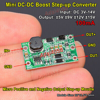

auch ne coole sache zum weitersucht, da die nur 100ma schaffen vom link, mal schauen, ob es so was etwas staerker gibt, vielen dank !!
Leider nicht... bis auf zwei/drei, die nirgends zu bekommen sind weders als bauteil, noch als komplettes, sind es alles nur welche mit externem psu noch, was ich ja nicht noch moechte... direkt usb zu +12-12.
Trotzdem vielen dank, war ich leider schon durchgegangen.

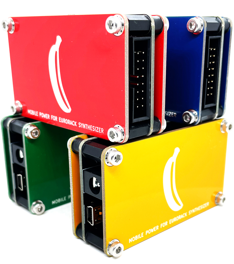

Ich habe mir mal das Teil von synthrotek
das man übrigens hier in Deutschland kaufen kann
mal angeschaut.
Ich finde auch den Bausatz recht anstrengend im Preise, dürfte aber von einem mit etwas Löterfahrung durch aus gut zusammen gebaut werden. Webb dann als Spannungsversorgung ein USB-Netzteil genommen wird, um geht wann auch die Anmelde Problematik elegant.
Dann kann ich aber auch mir eine normale Stromversorgung bauen.

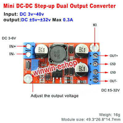

Ich habe mir für die ersten Rauchversuche (am Lötarbeitsplatz) ein solche keines Spannungsregelung besorgt:
ein eintsprechenes Steckernetzteil findet sich und zur not wird das Kabel dierkt an die Platine gelötet.

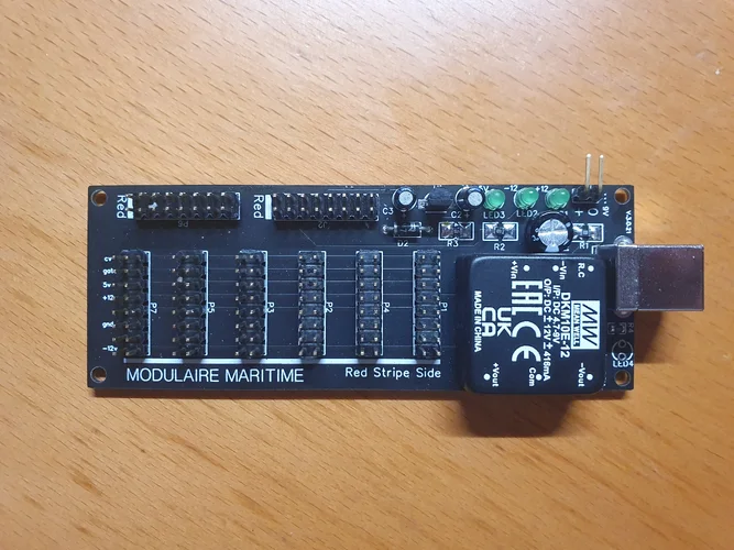

Also ich empfehle das Modul
MEAN WELL DKM19E-12
Input 5V (4.7-9V), 40mA bis 2295mA (volle Last)
Output +/- 12V (1.5%) jeweils 0 bis 416mA
10W
Ripple 50mVpp
Schaltfrequenz 350kHz, Wirkungsgrad ca. 87%
Größe 25.4 x 15.4 x 10.2 mm³
Kostenpunkt in D ca. 35€
Genau passend, vorausgesetzt ein geeignetes USB-Netzteil steht zur Verfügung (z.B. USBC, >10W).
Kann man auch komplett kaufen.
