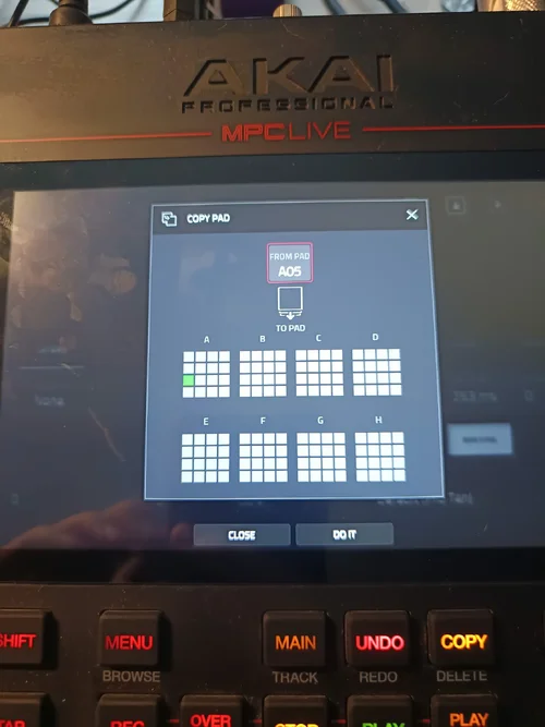

Frage: ich hab ein Drumkit geladen. Jetzt gehe ich auf Sample Edit, um einen Sound zu bearbeiten. Wenn ich auf Copy drücke zeigt er mir an das ich dieses Pad auf ein anderes Pad kopieren kann. Leider passiert beim klick auf "Do it" nichts. Warum?
(das Bild dient nur als Beispiel. Ich hatte vorher A01 ausgewählt und wollte zu A05 kopieren.)
  • #309
Ich sagte ja das war nur ein Beispielbild. Vorher hatte ich von A01 to A05 oder auch A05 to A09.
M.i.a.u.: C0r€
  • #310
Solved: man muss das Source-Pad gedrückt halten, dann Copy drücken und gedrückt halten und während dessen das Source-Pad loslassen und das Ziel-Pad wählen.

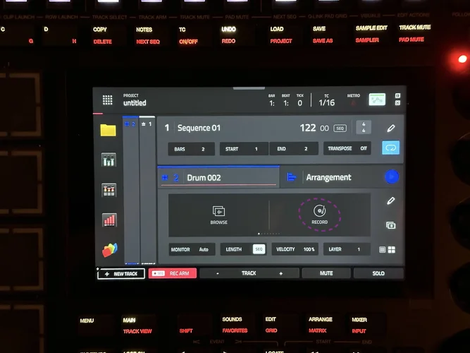

Ich recorde eine Audiodatei und chope die dann in mehrere Slices. Anschließend converte ich das zu Slice per Pad.
Soweit so gut. Jetzt kann ich das quasi als Drumkit spielen.
Wenn ich das jetzt aber speichere als Drum Program und das dann erneut öffne dann hat der zwar noch die Slices aber da ist keine Audio Datei. Woran liegt das bzw wie krieg ich das hin das der das Drum Program mit der Audiodatei speichert? (gespeichert hatte ich die Aufnahme vorher).
2 mal hab ich das auch schon hinbekommen, ich meine da hätte ich das auch so gemacht.

weiß nicht, hat hier bisher immer geklappt
workflow:
  • neues drumtrack
  • vinyl-icon / Record gedrückt
  • irgendwas aufnehmen
  • im Fenster geb ich n Namen ein, assign es zu nem freien pad und drücke Keep
  • jetzt geh ich zu SampleEdit und Choppe und drück Convert to New Drum Track
  • den speicher ich als Drum Program...
ich hab jetzt danach die MPC mal neugestartet und n neues Projekt erstellt... das Drum Program geladen und es geht wie man sich das denkt

Meinst du an der Stelle wirklich Drumtrack oder Audiotrack/Sampler?
Falls Drumtrack, wo meinst du record drücken?
Werde das heute Abend mal testen.
natürlich geht das auch mit nem Audiotrack, ich meine Drumtrack. Muss man aber nicht so machen, es ist nur so wie ich es gemacht hab (bin ziemlicher MPC noob). Es ist sicherlich das selbe und noch einfacher , auf den Sampler-Button oben rechts zu drücken.
Ich denke nicht, das das der entscheidende part ist.

Nach deinem Vorgehen hat es erstmal funktioniert. Danke! Werde es mal so beibehalten.
