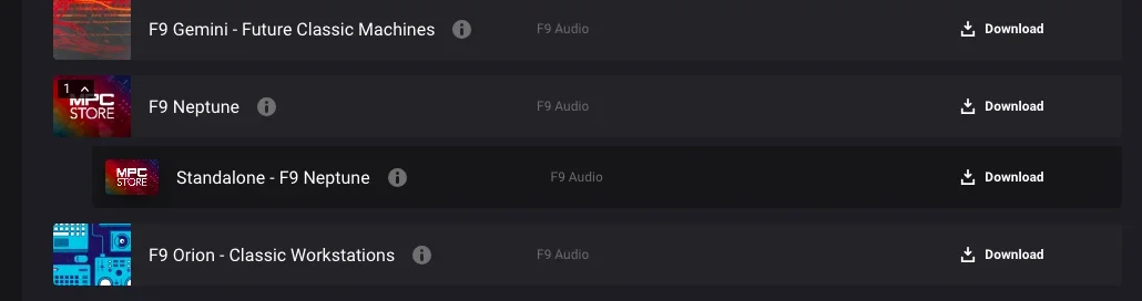

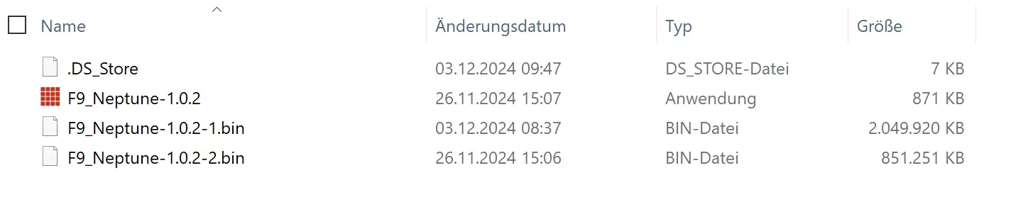

Mein Problem ist, dass ich gestern, die AKAI MPC Expansion F9_Neptune-1.0.2_PC-Combined2 gekauft hatte, und den Anweisungen folgend, nach Installation des inMusic Software Center, die Software auf meinen Rechner geladen habe. Dort soll ich nun die fast 3GB große *.exe Datei auf meinem Rechner Installieren. Muss ich diese Datei jetzt auf meinem Rechner installieren, um diese dann von dort auf eines der Laufwerke in der MPC LIVE 3 zu kopieren. Der Weg erscheint mir sehr umständlich, wenn ich doch eine entsprechende Software habe, die mir eigentlich mein Leben vereinfachen soll 🤔 .
  • #243
ja das hat mich auch irritiert... k.A. wieso das nicht automatisch auf der MPC landet

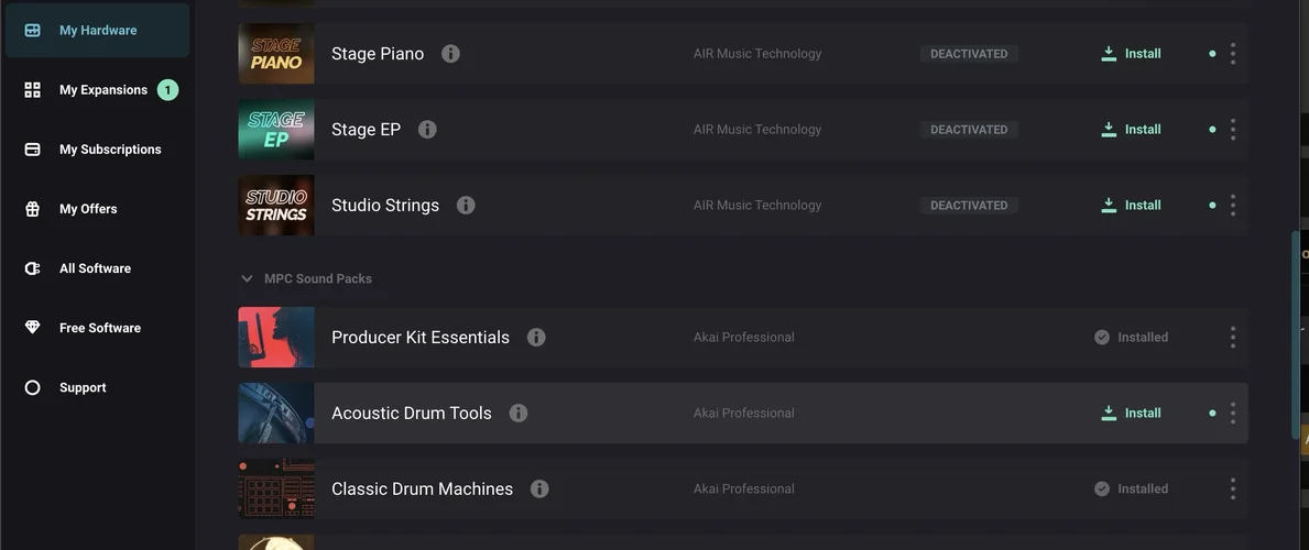

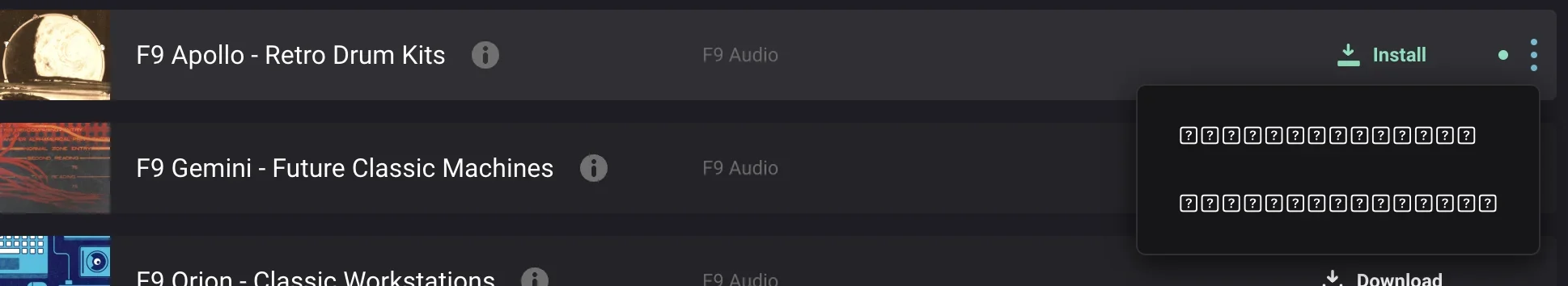

ja schon klar , mittlerweile hab ich das auch rausbekommen ... trotzdem ist es mehr als verwirrend.
Beispiel .. ich geh auf Hardware und dachte ich kann all diese Expansions noch runterladen. Dabei sind sie schon längst auf der MPC. Ich finde das an der Stelle überhaupt nicht klar

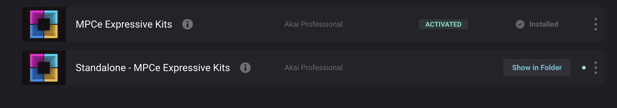

oder hier noch besser
hä??? Zweimal expressive Kits? Das ein ist aktiviert und installiert, das andere muss ich dann doch noch manuell auf der MPC installieren?
  • #248
Wie ich oben schon schrieb: das sind die Expansions für die Desktop-Software. Diese kann man auch auf der Hardware nutzen, wenn sie da nicht eh schon vorhanden sind. Das war bei den Downloads über den Account noch etwas transparenter und ich denke da wird sich auch was ändern, denn da beschweren sich schon genug Leute drüber.

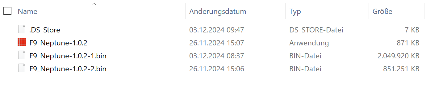

Warum das eine exe und keine zip Datei ist versteh ich allerdings auch nicht.
Wenn man diese Datei herunterlädt handelt es sich um eine ZIP-Datei, diese habe ich entpackt, weil ich dachte, ich würde eine Ansammlung von Einzeldateien in einem Ordner vorfinden, den ich dann auf das interne Laufwerk der MPC LIVE 3 kopieren kann. Zum Vorschein kommt aber eine *.exe Datei.
Verstehe ich das richtig, dass ich jetzt die ZIP-Datei auf das Laufwerk der MPC verschieben kann?

Man muß die Expansion nicht erst in der Software installieren, man muß letztlich nur den richtigen Ordner in einer der „Expansions“-Ordner auf der MPC legen, entweder auf „MPC_User“ oder auf der optionalen SSD.
So einfach ist das leider nicht... Den Ordner samt Inhalt kann ich zwar auf die MPC LIVE 3 kopieren, allerdings wird dieser dann ohne Inhalt angezeigt.
Auf elektronauts.com habe ich zum Thema die folgende Information erhalten...
"Install it in your computer, open the MPC Software, from there go to the Expansion manager, than Export, choose your MPC L3 SSD before and it will export the Expansion quite fast. Older versions of the F9 Neptune could be installed directly in the MPC, but that’s not possible anymore afaik. I like this Expansion alot, it sounds so good like all Expansions from F9."

Bei den beiden frisch gekauften Expansions dauerte es gerade einen Moment, bis sie im Softwarecenter auftauchten, aber bei Beiden gibts eine Standalone-Version, die man nicht auf dem Rechner installieren muß, das ist jetzt offenbar die neue Methode, so wie bei den eMPC Kits. Sieht man an der Ziffer am Icon oben links und dem kleinen Dreieck daneben, daß es da was zum ausklappen gibt. Wahrscheinlich sind die Dateien dann schon entsprechend aufbereitet, sodaß man da nichts mehr umbenennen muß.
Das Softwarecenter zeigt einem auf Klick den Ordner, in diesem liegt ein weiterer Ordner (mit Versionsnummer der Expansion) und ein pdf mit der Anleitung, diesen Ordner, der keine Versionsnummer enthält, kann man einfach in seinen Expansions-Ordner auf der MPC kopieren. Danach kann man den Download über die 3 Punke wieder entfernen, um Platz auf der Festplatte freizuschaufeln.
Hast Du vielleicht die falsche Variante erwischt, also nicht die, wo "Standalone" dransteht? Die erscheint nach Klicken auf das kleine Dreieck am Icon der Expansion. Rest siehe letzter Absatz.
Ich würde nichts ausschließen. Bei mir sieht der geöffnete Ordner im Explorer wie folgt aus:
  • #269

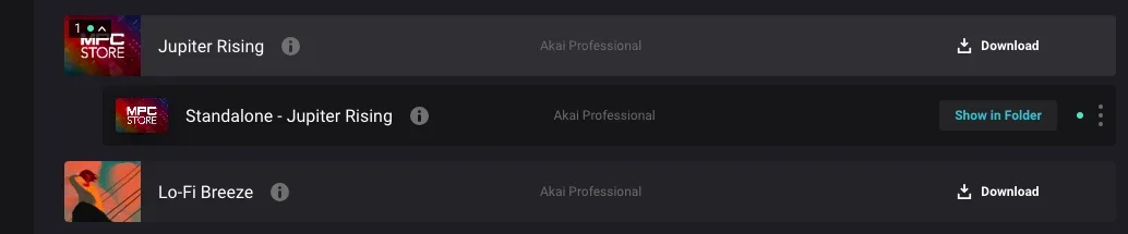

Du bist schon einen Schritt zu weit und schon auf Dateiebene. Ich sprach davon, wie es im Sofwarecenter aussieht, nämlich so, wenn man auf das Dreieck klickt:
Nach Download sieht der Button dann so aus:
Klick man auf "Show in Folder" kommt man zum entpackten Ordner mit Versionsnummer, in diesem liegt dann neben dem pdf der eigentliche Ordner, den man dann in den Expansions-Ordner seiner MPC zieht - fertig. Danach kann man den Download über die 3 Punkte wieder löschen.
Sämtliche gerade neu gekauften Expansions arbeiten auf diese Weise, das ist offenbar neu. Auch bei meinem bereits früher gekauften Expansions erscheint jetzt dieses Dreieck und es gibt die extra Standalone-Version seh ich gerade.
Man muß allerdings das Software Center neu starten, wenn man neue Sachen gekauft hat, die erschienen zwar automatisch in meinem Inmusic Account, aber nicht im noch geöffneten Programm.
Ja, siehe dieser Beitrag. Ist jetzt wohl die neue Methode, denn auch meine schon vorher gekauften Expansions sind inzwischen genauso in der Software angelegt. Der Grund dafür ist, daß zwischen Desktop und Hardware mindestens eine Datei unterschiedlich ist und man diese sonst manuell anpassen bzw. umbenennen müßte, siehe anderer Beitrag von mir dazu.
