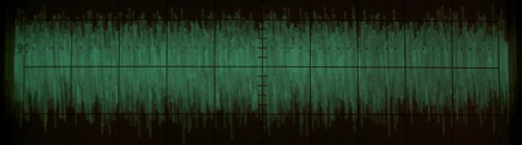

für die das von mir vorgeschlagene neue Synthesekonzept
Text dazu
wäre es sinnvoll, sich auf einen Zufallsgenerator zu einigen so daß man Seeds tasuchen kann.
Dieser sollte:
- auf allen Plattformen implementierbar sien
- mit den wenigesten und schnellesten Rechenoperationen auskommen
- möglichst viele geeignete Spektren abbilden (auf einer Länge von ca 500 Werten, Fluktuationen / Formanten vor allem im Frequenzbereich 100 bis ca 2500 - 5000 Hz)
Was ist am geeignesten?
LFSR? und wenn diese dann bräuchte man eine genaue Refernzimplementierung
Wenn das Ganze eh als Open-Source-Projekt gedacht ist, könntest Du die GNU Scientific Library (GSL) verwenden.
Die GSL ist plattformunabhängig* verfügbar und enthält diverse hochwertige Pseudo-Zufallszahlen-Generatoren.
Da sparst Du Dir eine eigene Referenzimplementierung.
Auch bietet sie FFT und anderes, was vielleicht nützlich ist.
*Ich hatte die GSL auch in Visual Studio unter Windows schon mal erfolgreich eingebunden.
Wenn ich das richtig verstanden habe, benötigst Du den Pseudo-Zufallszahlengenerator zur Realisierung eines stochastischen Suchverfahrens.
D.h. es geht darum, die Koeffizienten der Impulsantwort so zu belegen, dass eine Gütefunktion maximiert wird.
Diese Gütefunktion bewertet die Übereinstimmung des aus der Impulsantwort ermittelten Synthese-Ergebnisses mit einem Referenz-Sample.
Soweit korrekt?

Ich muss es allerdingsglaub nochmal erklären denn es geht nicht um das Suchverfahren - das soll im Synth gar nicht eingebaut sein.
Es geht nur um den Synthese Teil.
Der Synth nutzt dabei kurze Random Sequenzen ähnlich wie pitchlose Wavetables, dh es wird einfach die Sequenz wiederholt abgespielt
(anti aliast mit linearer Interpolation) und dann gefiltert (gefaltet mit einerm dreieckigem Kernel).
Nach passenden Sequenzen bzw Startwerten dafür wird offline gesucht
und da kann jeder den Prozess wählen den er für geeignet hält.
Dar Anspruch an den Random Generator ist in erster Linie daß er wirklich auf jeder Plattform geht, sozusagen zeitlos und techniklos ist
und dabei so einfach wie möglich ausfällt.
Der zweite Anspruch ist, und da weiß ich nicht ob sich das überhaupt so beantworten lässt, daß eben in dem Rauschen
Abweichung möglichst so auftreten daß man Abschnitten finden kann in denen man dann Spektren finden kann
die "natürlichen" bzw deren Ablöeitungen nahekommen.
Genauer gesagt soagr nicht nur Spektren sondern idealerweise Impulse Responses, die eher minimum Phase sind,
während die Sequenzen eher maximum Length sind glaube ich.
Ich bilde mir ein daß das für den Höreindruck eine Rolle spielt, und es hat auch praktische Vorteile weil dann
die Hauptenergie am Anfang ist und auch mehr bzw die komplette Information am Anfang vorkommt.
(im Gegenstz zb zu einer genau umgekerten Funktion, die dann am Anfang kaum Information wenig Energie und nur tiefe Freuquenzen enthält)
Ich weiß nicht ob der dafür besonders gut oder besonders schlecht sein muss... oder was dann überhaupt ein Kriterium für die
Zielsetzung wäre.
Oder ob mans einfach ausprobieren muss.
Ich finde es halt super cool wenn man eine Refernzimplementation hat, und dann auch in 40 Jahren Seed
-10936782549
auf jeder Implementation des Synth nutzen kann und sie klingt immer wie erwartet.
Man kann dann Spectren diskutieren wie Wein.... oder das in Partituren angeben.
Genetische Algorithmen - wäre sehr interessant
Man könnte die Parameter des Generators mit einbeziehen, und zB 3 Zahlen suchen die verrechnet werden.
Und dann zB genetisch nach dem besten Parameterset/Algorithmus für einen Sound suchen.
Auch da wäre allerdings zuerst zu klären welchen Grund-Algorithmus man wählt.
