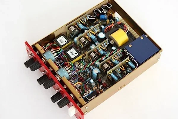

den 1. eq wird man nicht verbinden können weil der eigentlich seinen platz in einer Konsole hat.
Anhang anzeigen 30757 64814505-CDA2-4CAC-97F7-33A38D1DF8C1.webp 93143344-9025-4F87-9514-B026E48D9F11.webp

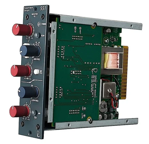

ich verstehe das anliegen nicht ganz.
möchtest du lunchbox module in ein eurorack system integrieren ?
das sind doch ganz unterscheidliche standards
die api serie 500 geräte unterliegen einem eigenen in punkto signalführung und stromversorgung. diese läuft mit höheren spannungen.
http://apiaudio.com/vpr_alliance.php
und selbst bei modulen die dem standard enstprechen kann es zu problemchen in punkto pegel führen wenn man die falschen kombiniert.
wenn du ein versierter bastler bist würdest du ja wissen wie man das problem lösen kann - wenn dass denn überhaupt empfehlenswert ist.
die frage aber deutet eher darauf hin es definitv zu lassen.
M.i.a.u.: rsda1980
einfach so ins Eurorack geht nicht, man müsste das Ding ausbauen, in einen neuen Formfaktor bringen und die Stromzufuhr entsprechend anpassen - für Bastler so gesehen "denkbar" - hoffe das beantwortet das.
M.i.a.u.: rsda1980
Wenn es hier um die Verwendung von API 500 Komponenten im Eurorack-Format geht, so wird das nicht ohne massive Arbeiten an der Frontplatte des 500er Moduls gehen. Die 500er Module sind 133,35 mm hoch, das ist jedoch die Höhe des kompletten 3HE Euroracks und die Module sind nur 128,5 mm hoch. Die Montagelöcher sind an anderen Positionen. Vermutlich passen auch die Chassis der Module nicht zwischen die Schienen im Eurorack.
Außerdem werden die 500er Module mit +/-16 V betrieben.
Du wirst wohl eine sog. Lunchbox kaufen müssen.
Hier ein Link zur API 500 Schnittstellenspezifikation

Ist kein Problem, es gibt die 500er Cases ebenfalls in 19“, kannst Du einfach über/ unter das Eurorack Case einbauen.
Du benötigst allerdings ein Modul, um die unsymmetrischen Eurorack Signale und die symmetrischen Signale der Lunchbox Welt zusammen zu bringen. Dafür gibt es sowohl im Eurorack als auch für die Lunchbox Lösungen. (Im Eurorack zB Vermona TAI-4)
