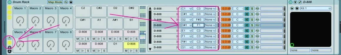

Nach langem rumprobieren und lesen des Manuals, komme ich leider immer noch nicht weiter...
Ich würde gerne wissen wie ich in Ableton die einzelnen Kanäle der Instrumente auch einzeln aufnehmen kann...so dass ich später noch Änderungen an den jeweiligen Elementen vornehmen kann. Wie ich das ganze in eine Audio spur aufnehme weiss ich...das bringt mich aber nicht viel weiter.

verstehe nicht ganz, meinst du einzeln als MIDI aufmehmen so das jeder DrumKit eigene spur im mixer hat und eigene clip?
Ja...muss nicht unbedingt ne eigene Spur sein, aber zB so wie beim Drum rack, dass ich einzelne Instrumente noch editieren kann.
nim ein neus drumrack und zihe einfach dein VST instrument in die jewalige Drumbutton, vertige alles vor so wie du es haben wielst und speichere es ab um nicht jedesmal neu zu machen
danke, die frage bezog sich aber auf das plugin nepheton. Es macht ja keinen sinn wenn ich das ins drumrack ziehe. will die spuren vom nepheton genauso WIE im drumrack später aufnehmen können.

wenn ein vsti einzelouts hat (ist wohl bei den d16 drummies der fall) gehst du bei ableton wie folgt vor:
neue audiospur, dort als input da vsti wählen, und im fenster darunter den output. monitoring auf "in", dann spielt auf dieser spur ein einzelnes instrument (z.b. die snare) und ist dann auf dem hauptausgang stummgeschaltet.

Kleiner Ergänzung:
was abgegriffen wird, ist nur in den internen Ableton Instrumenten dann stummgeschaltet. Bei Nepheton muss man dann noch selbst muten wenn man die Spur nicht doppelt haben will ;-)

ah gut, danke... ich wußte nicht (mehr) genau, wie die d16 plugins das machen. izotope idrum schaltet die geroutete spur auch automatisch auf dem mainout stumm.
