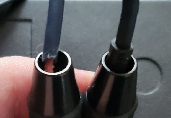

Hab mir aufgrund swissdocs Empfehlung und meiner allgemeinen Begeisterung fuer aeltere Hardware Reverbs nun auch ein V77 zugelegt... :ultrafrolic: dazu aus anderer Quelle eines dieser DIN Kabel mit Spdif Cinch (sieht aber nicht so aus, als waere es direkt von Sony).
Leider will der V77 irgendwie nicht via digitalem I/O: Sobald ich spdif seitig eine Quelle wie mein Interface oder z.b. den Ausgang vom VSynth anschliesse, zeigt das Display kurz "Digital I/O" an, und man hoert ein "klicken", aber dann klickt es nochmal und die Anzeige verschwindet wieder, ohne das der V77 im digitalen Modus verbleibt (in der Anzeige oben rechts ist kein D44/D48 zu sehen, auch nicht im Setup wenn man die Eingaenge waehlt) oder ein Signal dort ankommt.
Ich habe schon diverse Fehlerquellen ausgeschlossen, z.b. In/Out der beiden Cinch getauscht, wobei ich mir sicher bin, die richtige "Eingangsleitung" identifiziert zu haben, da bei Anschluss dieser an den Out des Interfaces, bzw. Vsynth das V77 "zu klicken beginnt".
Auch Umschalten der Clock auf 44.1 oder 48khz brachte nichts ausser wieder das klicken genau dann wenn man die Rate des Interface/Vsynth hoch,bzw runtersetzt, noch das Umstellen der Clock-Quelle am Interface auf Intern oder Extern/Spdif (=V77).

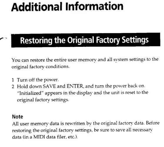

Einen HW-Reset hab ich auch bereits durchgefuehrt, sowie der Test ob die Batterie leer ist (steht bei 3.1Volt).
Hat jemand da (aehnliche) Erfahrung oder einen Tip?

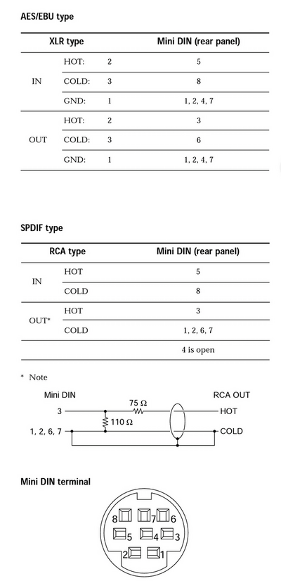

Ist schon länger her , dass ich den DSP- V77 unter den Fingern hatte, aber wegen der komischen 8 poligen Midi-Din SPDIF Buchse (Belegung ist wenigstens gut ersichtlich im manual) hab' ich den digital nur an der AES/EBU-Schnittstelle betrieben. Hast du die Möglichkeit den mal über AES/EBU zu testen um Sync Probleme auszuschließen?

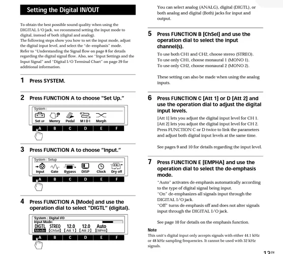

Ich kann mich noch erinnern, dass man im Setup auch die Dämpfung pro digit. Eingang festlegen konnte bzw. die De-Emphasis ein/ausschalten.
Hi frixion und Danke fuer das Feedback!
Koennte ich ohne das Kabel extra umzuloeten auch eine AES Quelle an den Cinch anschliessen, und wenn ja, geht das einfach per Cinch auf XLR Adapter? Kabel ist ca. 2m.
Ja da gibts die Moeglichkeit den Pegel anzuheben oder zu verringern, und global fuer beide Channels gleichzeitig "De-Emphasis" auf AUTO, ON oder OFF zu stellen.
Im Handbuch sieht man eine Pegelanhebung von "12" fuer Digital:
Waere das dann eine Verstaerkung des kodierten Signals oder des dekodierten Audio-Signals (denke mal letzteres)?

Versuche es mal mit Input Mode nur auf Digital? Ich selber nutze nur analoge Verbindungen, das mit digitaler IO wollte ich mir nie antun.

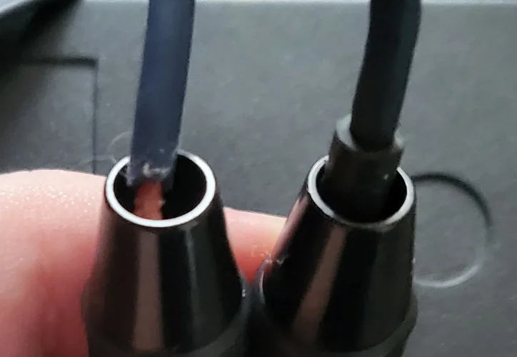

Leider kein Unterschied. Da der V77 ansonsten bisher 100%ig funktioniert, und die Spdif Quellen untereinander auch einwandfrei kommunizieren (mit geschirmten 75ohm Kabel), denke ich es liegt an dem Verbindubgskabel, was leider halbseitig schon etwas lädiert aussieht...
Werde es morgen mal beim Elektrikfachmann durchchecken lassen, ob es
1) ueberhaupt generell den Anforderungen zur Uebertragung von Spdif entspricht (75ohm)
2) ob der Din laut Anleitung richtig verloetet ist und
3) das Signal besonders auf der lädierten Seite noch sauber uebetragen wird.

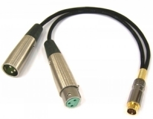

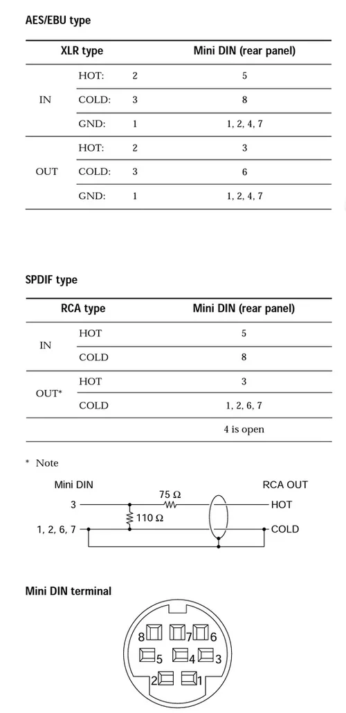

Ich denke, ich muss nochmal ein neues, richtiges AES Kabel nach V77 Anleitung vom Techniker loeten lassen.
Dazu nochmal zwei Fragen:
Wegen dem passenden Kabelwiderstand, wuerde es reichen, wenn man 2 AES3 Kabel nimmt, und jeweils das eine Ende maennlich/weiblich abtrennt und die Seite mit Kabel und XLR dann passend an den 8 poligen Mini Din anloetet?
Und muessten bei beiden XLR (in/out) die Pins 1 Ground mit jeweils allen 1,2,4,7 pins verbunden werden?
Oder hat jemand einen Tip, wo man so ein Kabel bestellen könnte, also Fertigung von jemandem, der sich mit sowas auskennt?
