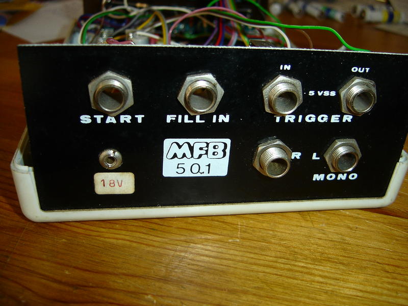

ich hab wie schon beschrieben eine 501 ohne netzteil erstanden.
https://www.sequencer.de/synthesizer/viewtopic.php?f=5&t=82687&p=899548#p899548
ich hab nun ein netzteil welches auch 18V mit 2000 mA liefern würde.

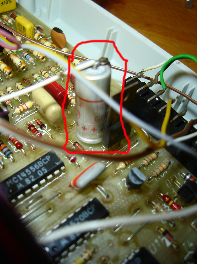

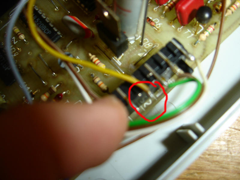

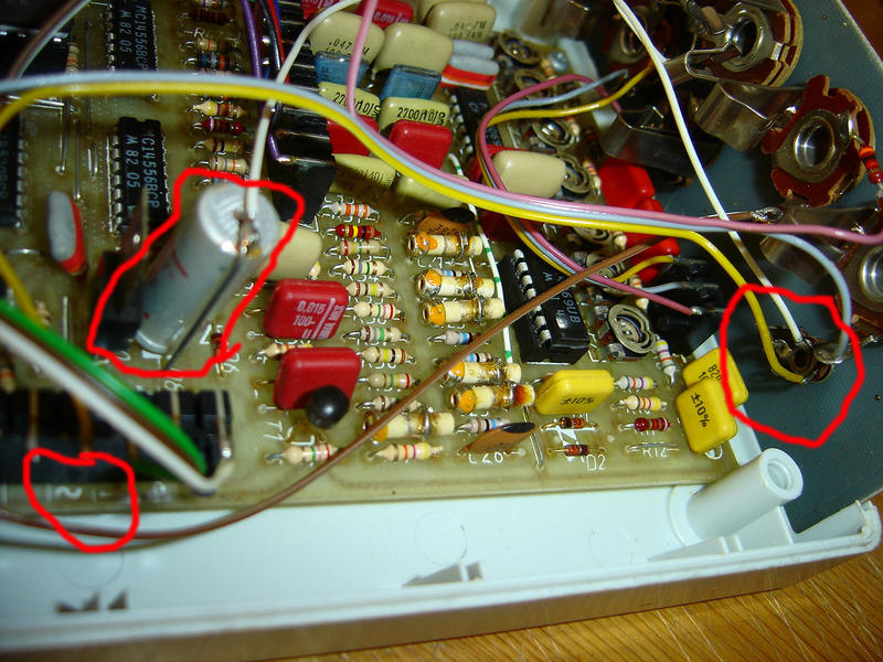

unsicher bin ich mir bezüglich der polung...habe das gerät mal geöffnet.
der tip der 2,5mm buchse geht an eine anschlußleiste, welche mit einem wellensymbol gekennzeichnet ist ...gehe ich recht in der annahme das das + ist ?
der ring führt zu einer silbernen "tonne" welche beschriftet ist mit: 16V= / GPF / 470uF ...das ist minus?
und 18V kann ich ausprobieren, oder soll ich doch vorsichtshalber erstmal 12V testen wie´s scheinbar bei den meisten geräten dieser serie üblich ist?

Hallo
das Wellensymbol steht für Wechselspannung. Es könnte sein, dass die Geräte nur mit einem externen Trafo betrieben wurden, das komplette Netzteil also intern haben.

nach herrn frickes angaben läuft mein gerät mit 25V-30V und nur 100mA ...obwohl 18V draufsteht :lol:
aber wichtig ist der tip ist + !
und nun läuft mein kästchen auch! klasse! :phat: kompliment an herrn fricke! schönes stück.
ich hab´s allerdings nur mit 24V befeuert...mehr hab ich gerade nicht zur hand.

der low tom klingt viel zu lange bzw. fängt an selbst zu oszilieren...jemand dazu ne idee?! ...kann natürlich auch an der noch nicht optimalen stromversorgung liegen
und was ist die "Zener-Diode" ?! (sorry für mein unwissen! aber ich bin lernbegierig ;) )
...hab die innenliegenden poties durchgetestet...welche unter anderem auch zur resonanzdämpfung dienen.
damit hat sich das tom problem gelöst! :phat:
