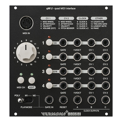

Habe grad mal geschaut was das qMI so ausspuckt, vorbildlich kann man nur sagen.... :)
Interessantes Teil!
Ich Depp habe mir als kompletter Newbie auf dem Gebiet Eurorack gleich das Thema Polyphonie vorgenommen, das war vielleicht, nein, das war ganz sicher naiv und auch gefährlich für die Geldbörse. Jetzt habe ich mein vierstimmiges System, weiß aber noch nicht, wie es genau weitergehen soll. Das qMI 2 werde ich mir ganz genau ansehen sowie auch das Poly 2, herzlichen Dank für die zwei Hinweise!
