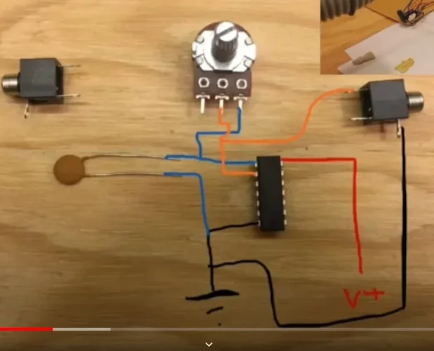

Um gottes Willen, bitte nicht kaufen !! Da gibt es wesentlich günstigere und vor allem auch nutzbare Alternativen !
Nur ein winziges Beispiel:
Ein kleines Loop Modul, kann auch vom Synth getriggert werden...
Oder hier:
Der einfachste Oszillator den eis gibt, der IC kann das ganze noch 5x gleichzeitig, also kann man 6 Oszillatoren auf einmal bauen und es kostet keine 5€ !!
Der IC ist ein CD40106BE und der Keramikkondensator je nachdem wie der Frequenzbereich sein soll, je größer der Wert, desto tiefer der Ton.
