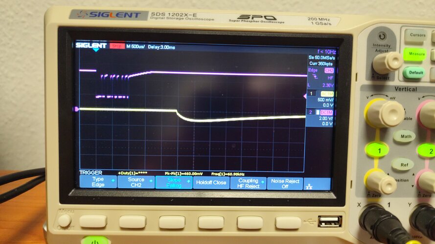

Nur zur allgemeinen Information: nach einem Gespräch mit @qwave konnte ich die Latenzzeit des Manatee - also die Zeit zwischen dem Empfang einer Note ON am DIN-Port und dem tatsächlichen Hören der Note am Audioausgang - um 500us reduzieren. Jetzt hat der Manatee eine konstante Latenz zwischen 1,5 und 2ms. Viel Glück für unsere Konkurrenten!
M.i.a.u.: jack4life, eusti, teletom und 4 andere
  • #728
Hier ist die tatsächliche Messung...
M.i.a.u.: wiggel, teletom, SirAdrianFish und 3 andere

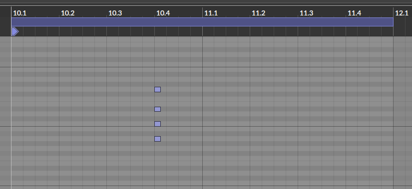

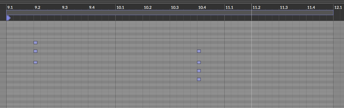

Ich muss leider nochmal zurück zu meiner Loop. Ich habe das Beispiel jetzt mal reduziert:
Wenn ich nur dies loope:
klingt der Akkord wie erwartet (plus der Bass auf einer anderen Spur):
Anhang anzeigen Pianopng.mp3
Wenn ich dies loope:
Dann wechselt der (zweite) Akkord. Ich glaube, es werden bei dem zweiten Akkord jeweils unterschiedliche Noten weggelassen:
Anhang anzeigen Pianopng lang.mp3
Ich habe auch noch immer das "E" beim Standard-Preset nach dem Einschalten eingeblendet, trotz mehrfacher Neu-Installation der Firmware.
Kann es sein, dass Du in der neuen Firmware den Speichertakt / Bustakt hochgesetzt hast, oder irgendwie sowas, und mein System ist damit nicht mehr stabil?
