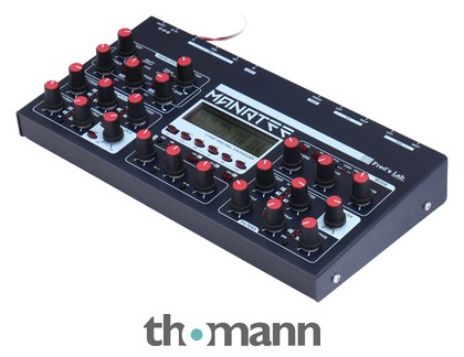

Manatee jetzt auch bei Thomann erhältlich, so dass man mit einem Kauf Sequencer.de unterstützen kann 😉:
M.i.a.u.: Badda, tztzhtrtgrfgj87654, teletom und eine weitere Person
