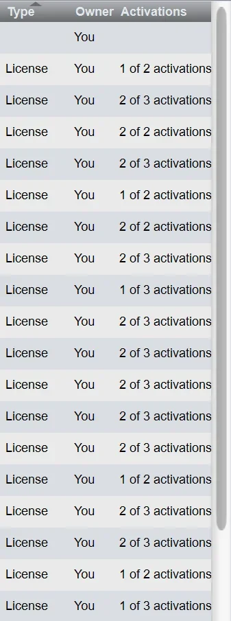

Ich habe das gerade mal probiert mit der Cloud und da lassen sich nur wenige Plugins hin verschieben. Der Hersteller entscheidet wohl ob das geht oder nicht. Eine andere Sache ist mir aber noch aufgefallen, man kann ja im iLok Manager mehrere Computer drin haben und die Plugins haben in der Regel 2 bis 3 Aktivierungen, die man gleichzeitig nutzen kann.
Native Instruments geht, Izotop Trash geht nicht. Wenn die Ilok Sachen nur eine Aktivierung zulassen, so wie bei Izotop, dann kannst du vielleicht ein ILok USB-Stick nutzen und den immer dort einstecken, wo du ihn gerade brauchst.

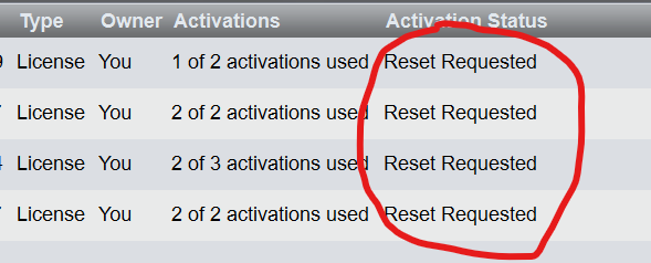

Kann ich denn bei ilokCloud einem Rechner die Lizenzen deaktivieren, auch wenn er defekt ist? Also wenn er nicht mehr online gehen kann?
Dazu braucht man nicht mal iLok Cloud, da reicht das normale iLok ohne USB. Das habe ich erst vor kurzem gemacht, da ich noch Lizenzen aktiviert hatte auf meine Win11 System, was ich ja vor kurzem mit Win10 neu installiert hatte. Da hatte ich dann zweimal den Desktop drin, aber die ID war unterschiedlich. Da kann man das dann anklicken und sagen, dass man keinen Zugriff mehr hat, die Herstellen müssen dem dann aber zustimmen. Softube war da sehr schnell.
sieht dann so aus:
Da ich in Win10 keinerlei Vorteile zu Win11 erkannt habe, werde ich aber wieder Win11 drauf spielen. Allerdings werde ich diesmal dran denken vorher alle Lizenzen für die Win10 installation zu deaktivieren.
