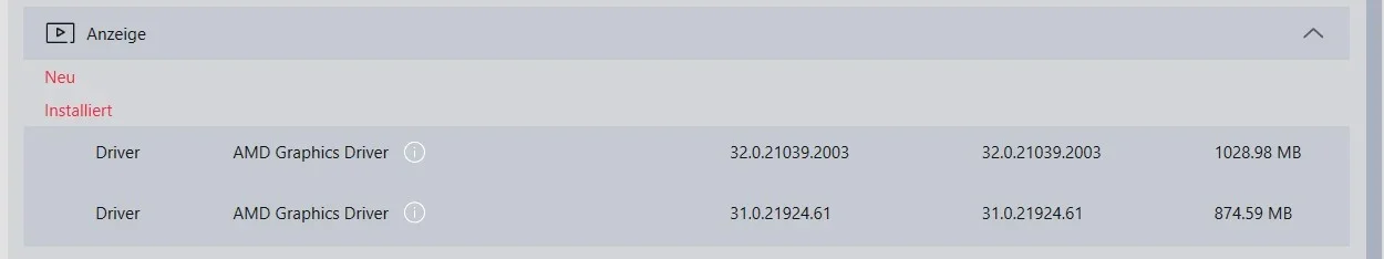

Ich habe die letzte Version von Studio One 7 installiert die es noch gibt Windows 11 ist 25H2 Version.
Immer wenn ich den Instrumenten Editor aufmache ein Arturia* Plugin wähle oder von einem Arturia* Plugin zu einem anderen Plugin wechsel dann stürtzt Studio One 7 komplett ab.
Die Lösung ist:
Auf meinem MSI Alpha 17 Laptop gibt es ein Tool Namens MSI Center. Das wollte letztens mal wieder erneuert werden und das erneuert auch den AMD Grafikkartentreiber mit.
Der absolut neueste oder von MSI neu installierte Grafikkartentreiber löst den Arturia* Plugin Absturz aus.
Auf der MSI Homepage habe ich mir einen älteren runtergeladen und installiert dann läuft Studio One 7 wieder einwandfrei.
Aktuelle Version des Treibers auf meinem Laptop ist 32.0.21043.19003 die macht diese Probleme, Version 31.0.14052.2 löst das Problem das ist die Version die ich von der MSI Homepage heruntergeladen habe.
Auch das Updaten der Nahimic Audio Dingens von MSI lädt klammheimlich gleich wieder den aktuellsten Grafikkarten Treiber mit.
Evtl. sinds auch Windows Updates aber sicher bin ich da nicht.
Falls euch das mal passieren sollte und ihr euch wundert warum schmiert mir Studio One schon wieder ab obwohl ich gerade den Graikkartentreiber downgegradet habe guckt nach welcher Grafikarterntreiber wirklich drauf ist und verlasst euch nicht drauf ich habs doch erst downgeradet es kann sein das irgend ein Updategedöns den Treiber ohne Nachfragen wieder erneuert.
Die Lösung ist:
