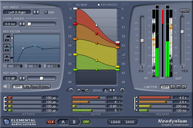

ich nehme rauschen im rechner raus - manchmal mit noisegates manchmal mit dem
da kann man das untere band so weit nach unten ziehen, dass das rauschen "wegkomprimiert" wird ....
