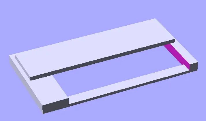

Beschrifungsmäßig und auch sonst bin ich für Vorschläge offen. Die aktuell beste Lösung scheint mir Tonertransfer mit anschließender Glasbeschichtung, aber auch Auskerbungen für selbst Bemalung oder Erhöhungen mit weg gedremelter (gold) beschichtung und Anschließender versiegelung wäre möglich..
Vorwarnung: Es gibt noch kein Produkt und bis es so weit ist kann das unter unständen Monate dauern, aber wer weis... ;-)

Kleiner Tipp: fang mit der nervigsten Arbeit an - nämlich die Positionen alle Schnittstellen zu vermessen
Als da wären:
- Platinenbefestigungen
- Potibohrungenen
- Schalterdurchbrüche
- Verbindungs-Buchsen (power, Audio out etc.)
- Gehäuseverbindungen (Schrauben ? Schnappverschlüsse ?)

Ja werd ich machen/mach ich. Die fasungen in Kombination mit den kleinen Abrundungen (r=0.5mm oder so) sind in dem fall für mich die schwierigste aufgabe. Mit einem herkömmlichen Konstruktionsprogramm kein problem nur ich benutze aus verschiedenen gründen eine porzedurale software, das hat natürlich den Vorteil das ich änderungen und messfehler ganz einfach korregieren kann, dafür muss ich mir aber für alles ein Modul schreiben.

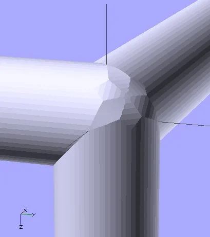

Inzwischen hab ich einen Entwurf für eine Eckenrundung hinbekommen, endlich symmetrisch im raume der möglichkeiten (Da Zylinder aus vielecken bestehen muss 1 Zylinder um einen halben kucheneckwinkel gedreht angebracht werden daher nicht 100% symmetrisch. sieht man aber nicht ;-) )
