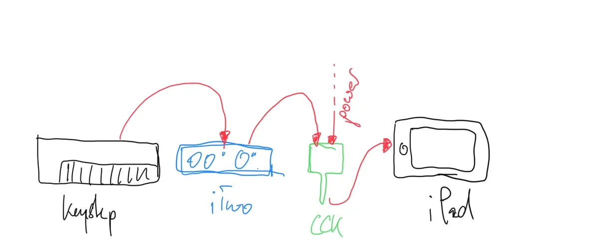

...nachdem ich jetzt zwei Tage mit dem Updaten aller möglichen firmware (CCK, Keystep, AudioBox iTwo) verbracht habe gehen mir die Ideen aus:
...damit das iPad während der Nutzung auch geladen wird gehe ich beim Anschluss an das iPad einen anderen Weg als in der Presonus-AudioBox-iTwo Anleitung/FAQs beschrieben wird:
- iTwo-out ist die USB-B-Buchse (fast quadratisch), als ob das Interface an einem Rechner hängt
- das mitgelieferte USB-Kabel geht in das original-Apple-CCK
- in das CCK geht auch der Strom, der locker das iTwo versorgt und das iPad lädt
...soweit funktioniert alles super: Audio-rein-raus, MIDI-in-out...
...nur die zwei hier vorhandenen Keysteps verweigern die Mitarbeit: alle möglichen anderen per MIDI am iTwo angeschlossen controller senden und empfangen - die Keysteps empfangen zwar clock und start-stop, aber die Tasten kommen nicht im iPad an: warum?!?...
...hmmm - der Beatstep Pro funktioniert auch nicht, am gleichen Kabel (einfach rausgezogen und umgesteckt) funktioniert der KordBot wunderbar...

Es gibt doch das "große" USB3 CCK mit Anschluß für das Ladekabel, da wird das USB-Gerät mit Spannung versorgt, das wäre vielleicht eine bessere Möglichkeit.

...das CCK habe ich im Einsatz - die/das iTwo funktioniert hervorragend...das Problem ist, dass die ganzen (hier vorhandenen) Arturia-Produkte nicht über den MIDI-port des iTwo funktionieren, während andere MIDI-controller problemlos gehen...
...wenn man direkt per USB(-MIDI) in das (CCK/) iPad geht, dann funktioniert auch Arturia (Keystep, Beatstep Pro)...

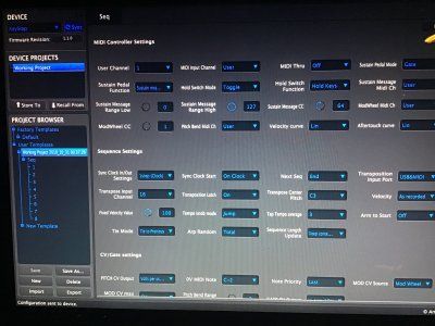

Moment: hast Du Deine Arturias vielleicht auf USB Only in der Software eingestellt? Check das bitte mal, denn das würde erklären, warum es über USB geht und über MIDI nicht.

...so - konnte doch gleich nachsehen: ich habe keinen Parameter gefunden, der MIDI via DIN-port ausschliessen könnte/würde...
Beim Beatstep Pro gibt es etliche Stellen, an denen man den Port einstellen kann, im Controllerbereich sogar für jeden Knopf einzeln. Hab den gerade auch nochmal an die Software gehängt.
Beim Keystep gibts sowas auch, rechts in der Mitte zB Transposition input Port, davon sollte es noch mehr Stellen geben.
...Amazon hat einen powered USB-Hub geliefert - mit dem funktioniert jetzt
- Keystep (USB) > Hub > CCK > iPad
und parallel
- iTwo > Hub > CCK > iPad
...was nicht mehr funktioniert sind per USB die anderen, z.B.
- Kordbot (USB) > Hub > CCK > iPad funktioniert NICHT (mehr)
aber
- Kordbot (MIDI) > iTwo > Hub > CCK > funktioniert
...nächste Woche probiere ich ein anderes iTwo aus...mal sehen...
