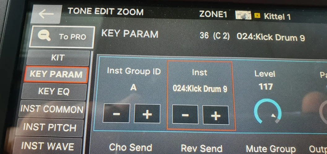

Hi, ich habe das Problem, dass ich die Kickdrum vom Tone-X haben möchte, die Snare vom Tone-Y, Handclap von einem anderen Drumkit usw. Freilich könnte man die diversen Drumkits in eine Zone laden aber nach 16 ist ja bekanntlich Schluss. Dann bleibt mir zu wenig Platz für Synth, Bass usw wenn ich die Plätze alle verballere.
Bei der MC-707 kann man so schön sich ein eigenes Drumkit bauen. Aber beim Fantom?
Any ideas?

Hi,
nein, das ist nicht ganz das was ich möchte. Ich will die einzelnen Tones nicht manuell editieren sondern aus anderen Kits importieren. D.h. wenn mir aus einem Kit-xy die Snare gefällt möchte ich mir diese in mein Kit auf Taste zz rüber holen.
Wie werden denn die ZEN-Sounds für Drums erstellt?

Argh...jetzt hab ich es herausgefunden.
- Erstmal sich irgendein Drumkit laden
- dann dieses unter "Assign" - Musikgruppe auf einen freien Drumkit-Speicherplatz abspeichern.
- nun auf "Menu" gehen und "Tone Edit" auswählen.
- jetzt "KEY PARAM" wählen.
- dort kann man nun mit "Inst Group ID" sich durch die Drumgruppen hangeln und die Instrumentennummer heraussuchen.
Damit man diese Werte weiss kann man entweder durch die "Preset Drum List" aus dem "Fantom Sound List" manal gehen oder man sucht sich bevor man anfängt sein Kit zusammenzubauen die einzelnen Instrumente durch dieselbe Funktion heraus indem man bei der gewünschten Snare ebenfalls "Menu" und "Tone Edit" auswählt. Dann steht ja dort die Inst. Group ID und die Inst-Nr. wenn man die Taste aus dem gewünschten Kit drückt.
So schreibt man sich dann eine Liste zusammen und vergibt dann danach Taste für Taste für das gewünschte Instrument.
Ist doch ganz einfach oder :)
